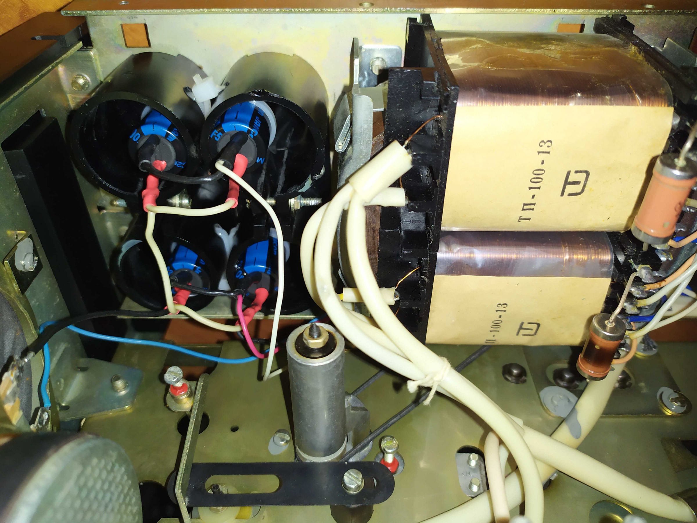

Добрый день, дорогие форумчане. Итак, за прошедшее, после небольшого "заплыва", время проверил всю свою пайку на предмет "соплей" и "непропая" (прозвонкой), полярности (по схемам, картинкам и указаниям на платах).
К сожалению, ошибок не обнаружено, грешу на большие емкости, хотя паял их снимая провода и припаивая на новые.
Однако, первые же замеры тестером на "Плате выпрямителя" показали чудовищные результаты, т.е. я где-то однозначно накосячил, что печально.

Полупроводниковые элементы все живые? Проводок, соединяющий движок подстроечника R10 с общим проводом, целый?
 Заголовок сообщения: Re: Юпитер MK-106C, ремонт
СообщениеДобавлено: Ср дек 18, 2019 12:15:20
Зарегистрирован: Чт фев 25, 2016 19:24:21
Сообщений: 116
Проводок вроде цел, включать пока опасаюсь.

Прекращайте это извращение.
сил нет смотреть.
на первом фото один резюк 2Вт подгорел, вероятно ограничение тока КЗ транса. эт обмотки выпрямителей 40В.
смотрите напряжение на них.
выход стабилизаторов проверяйте
включайте через лампу 100 Вт, если набедокурили лампа гореть буит.

Потемневшая на резюке краска - фигня. Даже если она совсем обгорит то не страшно - из этих резисторов МЛТ паяльники делали в свое время. Подгорел он из-за дохлого конденсатора, который бахнул.
Отключить плату питания от усилка, проверить ее работоспособность, подрегулировать при необходимости. Если что неисправно - заменить, напряжения в контрольных точках есть в описании.
Файла сюда не лезет - слишком большой размер 1,46 Мб. Качайте по ссылке http://www.rw6ase.narod.ru/00/mg_kat/jupiter_mk106.html там выделено жирным шрифтом "Схемы"
