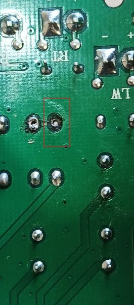

 Заголовок сообщения: Re: Edifier R2700 - ремонт мультимедийных колонок.
СообщениеДобавлено: Вт авг 30, 2022 09:33:50
Зарегистрирован: Вт авг 30, 2022 09:29:07
Хэлп!!! После замены кондеров звук играет но его еле слышно на максимальной громкости, как будто усилка нет. Куда копать что проверить ? Менялись кондеры 220mf 25v и 3300mf 35v. (все менял).
Была такая же ерунда. Очень хрупкий текстолит. Проверь переходные отверстия на плате, скорее всего что то вырвал. Плата 2х слойная контакт сверху и снизу. Когда повреждаешь преходную дорожку может быть такая ерунда. Скорее всего повредил на больших электролитах 35V 3300mF.
СообщениеДобавлено: Вс авг 03, 2025 18:04:06
Зарегистрирован: Вс авг 03, 2025 16:59:04
Кажись тема мертва но все равно напишу, случилось так что оторвался контакт на конденсаторе, плата хлипенька и в правду, думаю если забить просто припоять как есть, проконает?
