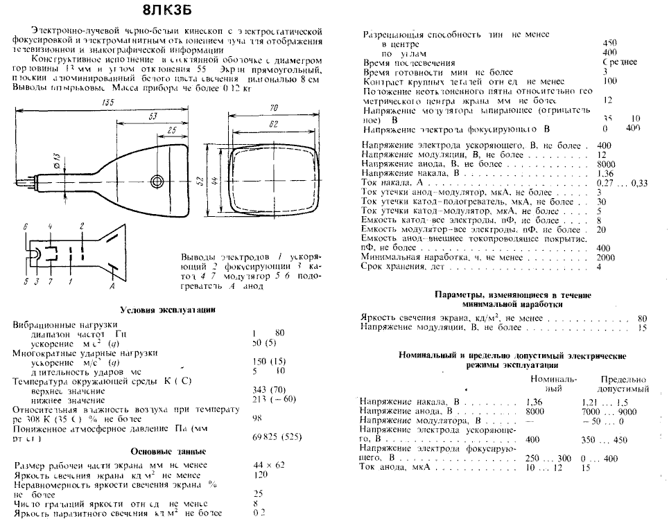

Меня больше интересует другое. Максимальное качество, которого не видала такая техника никогда. Это практично, это интересно всем, это вызывает восторг.
Вы параметры этой трубки видели?
Разрешающая способность, лин. не менее:
в центре- 450
по углам- 400
Всё, что выше- будет "размазываться..
Да, собственно, и 400 линий получить.. :facepalm:
