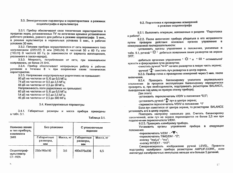

Приветствую Всех ! у меня тоже осциллограф 112й работает,но только линия развертки всегда смешается при кручении Вольт деления, не стоит по середине,всегда надо выставлять,может у кого был такой дефект в чем может проблема там быть?

Страница 17 инструкции по эксплуатации, начиная с п 9.2.4
str8-17.png [42.51 KiB]
зы.. Если у вас что- то не получается, то прочтите, наконец, инструкцию! :)))

Спасибо! это сделаю по инструкции, забыл сказать что у меня еше и линия развертки поддергивается постоянно на 2-3мм от центра,а это от чего может быть? Я уже цифр вольтметр отсоединил думал он помехи дает может

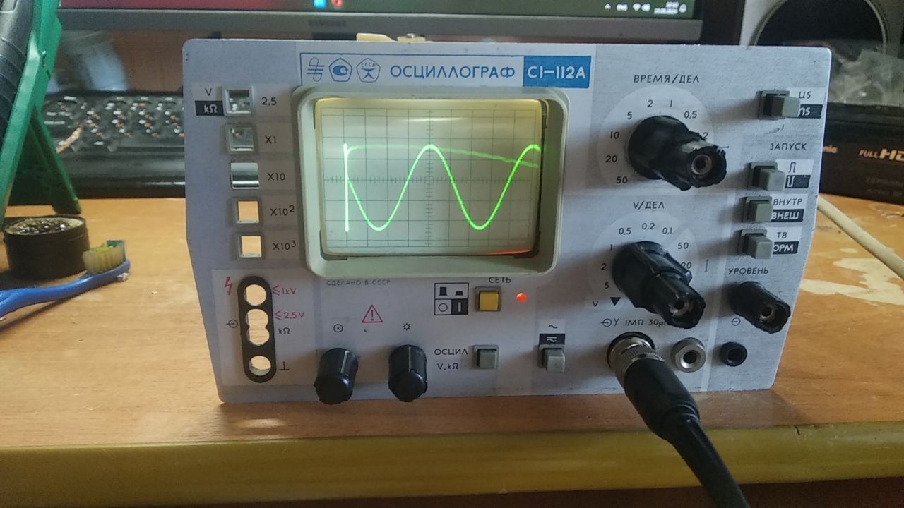

Возможно, кому-то, будет интересно. С1-112А 1990 года, лет несколько пролежал на полке, 2022 год решил начать с легкого апгрейта этого девайса.
1.Вместо вольтметра воткнул генератор.
2.Стабилизатор на 24в "выполненный по типовой схеме" заменен на +- 12в,-22в,+5в на LMках
Фото прилагается
