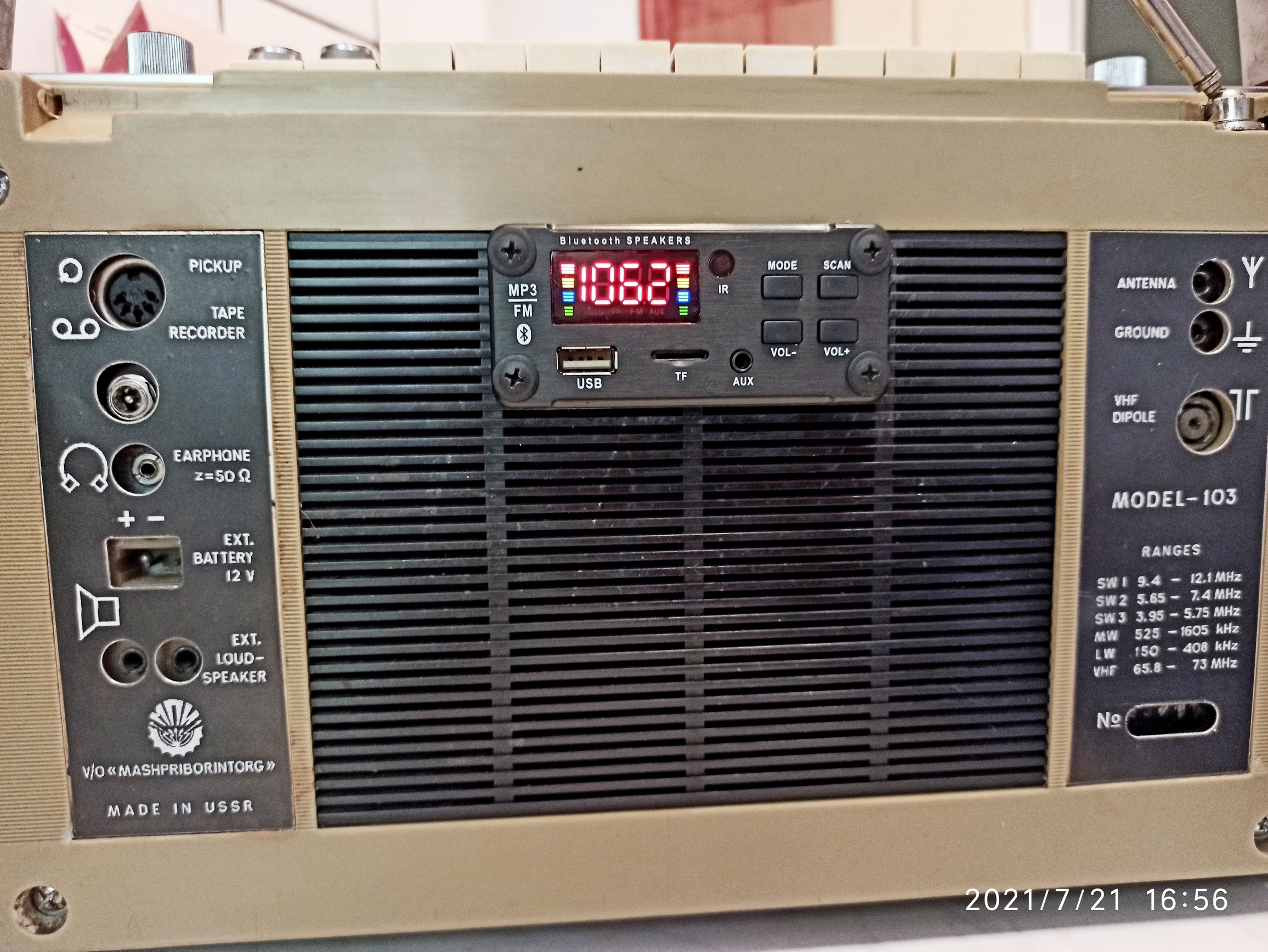

Как и обещал, сообщаю о полученных результатах по восстановлению приемника 1972г.в.
Пришлось повозиться - заменил два транзистора в УПЧ, поменял подозрительные электролиты малой емкости. «Рыжие флажки» были в допуске, оставил как есть. Отремонтировал ножевую планку включения УКВ, почистил контакты, настроил магнитную антенну и т.п. После этого приемник заработал как новый, с сохранением фирменного звука. Чувствительность блока УКВ достойная, качество воспроизведения УКВ радиопередач- отличное. Ток покоя приемника- около 15ма. УНЧ не трогал, работает так как надо.
Для удобства перевел приемник на питание от 6-ти литиевых аккумуляторов (извлек из неисправных АКБ ноутбуков, там всегда 2-4 банки исправны). Поставил разъем для подключения зарядки под гнездом «магнитофон», зарядное устройство 12,6В ,4А. Заряда хватает на 2 недели работы при средней громкости.
С большим уважением отношусь к ребятам, изготавливающих планки ФМ для встраивания в разные приемники. Но найти нужную станцию по штатной стрелочной шкале среди 20-30 работающих радиостанций трудно. Поэтому я пошел по другому пути, и встроил в заднюю решетку приемника (она у меня черная) готовый сканирующий модуль ФМ/Блютуз тоже черного цвета с цифровой индикацией частоты.
Указанный модуль появился в продаже недавно, его отличает качественный цифровой индикатор с крупными цифрами, удобные большие кнопки и, главное, посадочная глубина 20мм! Подключил его к аккумулятору Риги 103 через развязывающий преобразователь напряжения 12В/5В. 200ма.Включается модуль только при нажатии клавиши «Проигрыватель», поэтому шума от преобразователя при приеме АМ передач нет. Потребление модуля около 20 ма в режиме ФМ, при блютуз еще меньше. В итоге получился ретро музыкальный центр с автономным питанием с приличным звуком. Можете на меня ругаться, что «испортил» вещь 20 века современной погремушкой, но с практической точки зрения для повседневного пользования меня такое решение устраивает. В конце концов, можно найти новую заднюю решетку, и вернуть все на место. Цена вопроса восстановления около 1,5т.р., включая модуль ФМ, плюс десяток вечеров работы по 2-3 час, но это мне доставляет удовольствие.

Добавлено after 20 minutes 3 seconds:
упустил одно фото
https://img.radiokot.ru/files/145832/2kpajlymy1.jpg
