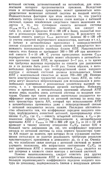

Дима, тема интересная, тем боле что кое-какие результаты есть. Но вот как подумаю, что надо "ковырять" ради 87-108 раритет.... зачем ? Решение ведь уже есть на Риге 103 , да и для всех приемников с вариометрами: прицепляем планку ФМ и получаем непревзойденную "чуйку" и равномерную чувствительность по всей шкале.
https://www.youtube.com/watch?v=Mn6_YjgP5eI
Я уже три таких планки на Ригу 103 отправил. Все в полном восторге от простоты монтажа-демонтажа и качества приема ..
А с вариометрами ... конечно возможно, но о подводных камнях предупреждали вот здесь https://vitsserg.livejournal.com/50179.html
Ну а по поводу применения именно вариометров в некоторых случаях нужно читать дедовские добротные материалы .
Screenshot_4.png [214.9 KiB]
Screenshot_3.png [59.84 KiB]

Талгат7174, прочитал материалы. Только там про трудности применения КПЕ в автоплеерах, оно нафиг не надо всё, Дмитрий Коржевский уже попытался перестроить Былиноподобный аппарат (правда, всего на 10МГц), я тоже не остался в стороне, но вариометр на 20МГц
