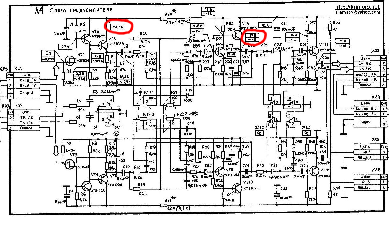

В общем обнаружил что плата предусилителя дорожкой земли касается металлической части корпуса. Подложил изоленту. Теперь если звук убавить или вкрутить на максимум и закоротить на землю вход(результат одинаковый) слышно еле заметное шипение в колонке, но это я понимаю нормально, транзисторы такие в преде. Единственное не понятно, почему со старыми электролитами в питании, эта проблема не возникала. Данная земляная петля то никуда не девалась... Еще один косяк есть, но он меня не особо волнует, там есть кнопки включения среза верхних или нижних частот. Если включить срез верхних, то в колонке слышен гул 50Гц. По схеме там на массу замыкается, так понимаю наводка какая то возникает.
До обнаружения проблемы касания платы к корпусу, пытался выяснить, почему после резистора R20 напряжение 40В, а не близкое к 23,5В. В другом канале все напряжения в порядке. Выпаивал транзисторы VT3, VT5, VT7, VT9, проверил их hfe на мультиметре, значения выше паспортных, ну да ладно. Без них все равно напруга не изменилась. Выпаял резистор R20, ноль эмоций. Еще на эмиттере VT9 напруга под 40 вольт. В другом канале напруги близки к указанным в схеме.
Впринципе и так работает. Вопрос, это нормально? Или забить?

Завышенное напряжение это плохо, думаю на большей громкости это вылезет, если это класический эмитерный повторитель то наверное либо нет массы , либо обрыв транзистора, в целом имея два одинаковых канала и отключая поочередно каскады (предварительный, тембра, громкости) можно легко найти проблему, по фону - предполагаю некачественные конденсаторы, и в целом чем короче силовые провода тем лучше, но еще как вариант сбитие настроек, окисление подстроечных резисторов, запомнить(пометить) как были, смазать вэдешкой и покрутить туда сюда и не знаю какие электролиты менялись, но многим нельзя касаться банками корпуса, и еще, если он стерео то сравнивайте напряжения в двух каналах, черезмерное усиление тоже может провоцировать возбуждение по низким частотам, а так же если есть красные квадратные конденсаторы, не электролиты) то и их бы тоже не мешало заменить, просто впаяв новые электролиты вы улучшили цепи и вылезли все помехи и отклонения...

та точка что ты обвел штатно заземлялась с завода-огна луженая не зря так что....
2 то что режим 1 каналда отличактя плохо должно быть аналогично 2каналу надо искать причину
не исключено причина в оторваной тобой земле
если питание на землю шло через ту тучку то причина в этом-оторваыв - ты подвесил весь канал(это предположение) тебе там виднее но причина должна быть питаются обе через свои резики из 1 точки 40в!
насчет забить-ТВОЙ выбор

Спасибо, что обратили внимание! 8)
В общем с этим завышенным напряжением забава такая получилась... В том канале не было земли :))) Эта земля бралась из выходного каскада, когда он был родным :))
По итогу, что у меня получилось, отрезал тот уголок дорожки, что с корпусом касалась, тем самым избавился от сильного фона. Осталось только небольшое шипение от преда и то, на максимальной громкости и если ухо приложить, но я ему это прощаю.) Единственное этот срез верхних частот, и гул при его включении...но при подаче источника звука его не слышно....может просто из-за музыки не слышу :)) В корпусе установил гнездо Джек 6,25 и минуя плату корректора провел экранированный кабель на пред. Все земли питания соединены в одной точке на плате БП. На платы LM3876 подключен экранированный кабель от преда только сигнальным проводом, земля не подключена, чтоб петля не возникала, просто в воздухе оставил, но подключил к земле преда.

романтика 15-120 при включении непонятный нч возбуд в обоих каналах. Угасает за 20-30 сек, ослобляется при включение непонятных тумблеров, на фото обвел красным. Паспорт не нашел. Поменяны все электролиты. Причина в преде.

Характер "непонятного нч возбуда", его проявление, схема.
porshik писал(а):
Причина в преде.
Откуда известно? Без стесненья, подробно.

Подключался в разрыв темброблок/усилитель. Источник в темброблоке. При включение генерация герц 3-5, от положения резистора громкости не зависит, генерация одинаковая в обоих каналах, постепенно частота увеличивается до 10-20гц а сам уровень сигнала ослобляется и полностью исчезает за 15-20 сек.
Схема http://forum.cxem.net/uploads/monthly_1 ... 410394.jpg

Стабилизатор 41в на плате питания проверяли?

банки гжето скисли ...или литы или дешевая керам к10-7в
вот и идет возбуд как проогрется -пропадает далще будет усиливаться по мере умирания капов

Все разобрался, причина была в стабилизаторе, 25в. Видимо кто то накрутил... Потенциометры громкости и баланса прокапал спиртом, щелчки и треск исчез.
