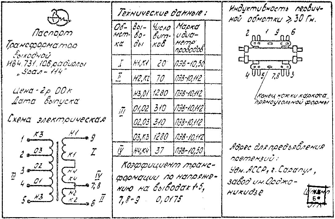

Возможны, если есть осциллограф или электронный милливтльтметр. Хотя - часть цифровых мультиметром тоже могут поймать пик амплитуды.
По изменению амплитуды обратного выброса обмотки трансформатора после снятия с него постоянного напряжения.
 Заголовок сообщения: Re: ремонт унч урал 114
СообщениеДобавлено: Вт сен 02, 2025 18:08:46
Рейтинг сообщений: 89
Сообщений: 664
у трансформатора на 1-5 3200 витков....можно тоже в сеть подключить через лампу и на половинах замерить напряжение

искал- до транса все норм. вызывает сомнения амплитуда на сетке 6п14п ( очень маленькая примерно 1 вольт) . сколько вольт должно быть ?
с трансом я так понимаю подозрения сняты ? или еще как то его можно проверить ?
хорошо быть оптимистом.....)
дважды писать неудобно, если человек вменяем...))
но при одинаковых витках (в таблице) как может быть настолько разное напряжение......

Наполовину сняты. Несимметричность его обмоток даст разную амплитуду половинок напряжения, несимметричная будет, но сгладить эту разницу вполне по силу обратной связи, если она есть и рабочая.
А междуобмоточные сопротивления проверял ?
Похуже и потише звучать будет, но работать в общем, должна.
1 вольт на сетке маловато будет.

в сеть включал, измерения сделаны. все обмотки выдают разные напряжения (хотя как я понял должны быть зеркальными плечи обеих ламп- судя по количеству витков). это невозможно при одинаковом количестве витков. значит имеется отклонения от паспортных данных, скорее всего это внутренние коротыши, которые ,я так понял, достоверно выявить невозможно ?
именно эти проблемы с разницей в напряжениях и снижают качество звука...
при подключении осцилографа к динамику визуально видно разницу между верхнем и нижнем размахом в 0,5 вольта примерно.
Если количество витков в подключаемой в сеть обмотки разделить на напряжение,
То получиться цифра-количество витков на вольт.
Разделив выходное напряжение на эту циферку можно прикинуть сколько там витков на самом деле.
Все такое полезно расписывать не в строку а на схеме - картинке трансформатора.
Так же измерение проводилось от контакта 3.
А надо еще от крайнего по возрастающей.
Может там фаза нарушена и он от третьего в одну сторону намотан.
И все такое в бытовой технике меня не удивляет.
Намотчицы мотали зеленые трансформаторы а бытовое было принято распределять по вспомогательным подразделениям завода.
А это местная тюрьма , ГПТУ, общество слепых и даже дурдом.
Кстати трансформаторы и сейчас мотают намотчицы.
https://www.youtube.com/watch?v=G-KdT8Up7Lk
Разговоры про подкорачивание это чепуха.
Измерить ток ХХ трансформатора.
Создать искусственный КЗ виток.
Измерить еще раз.
Если ток увеличиться то созданный единственный и других нет.
Если не возрос, то одним больше другим меньше.
И если трансформатор будет признан бракованным то без перемотки оного
совершенно бессмысленно что то там паять и хотеть.
Мотать бум, бум мотать?
