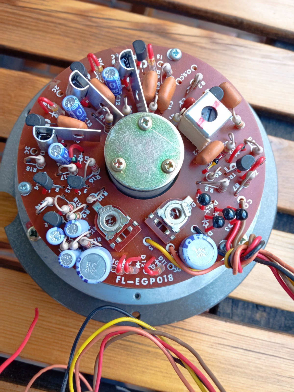

..косяк :) размазал, переделывать неохота.
При замене электролитов ESR замерялся?

Нет, прибора для измерения ESR не имею, поэтому просто заменил все электролиты на новые.

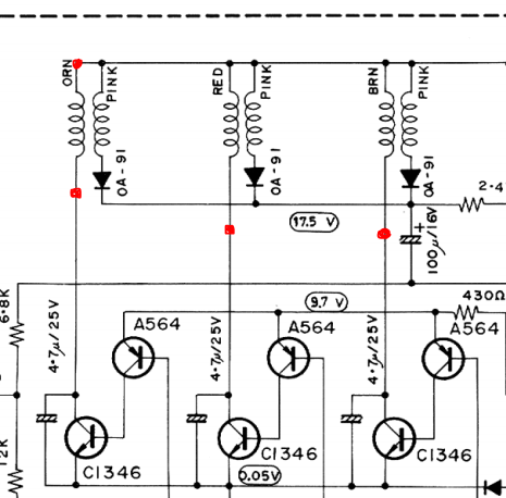

У трех одинаковых каскадов осциллограммы тоже должны быть одинаковы во всех точках измерения.
Что крутит диск ? Электромагниты. Вот на их обмотках и надо сравнивать.

Снял осциллограммы на трех обмотках - везде одинаковые:

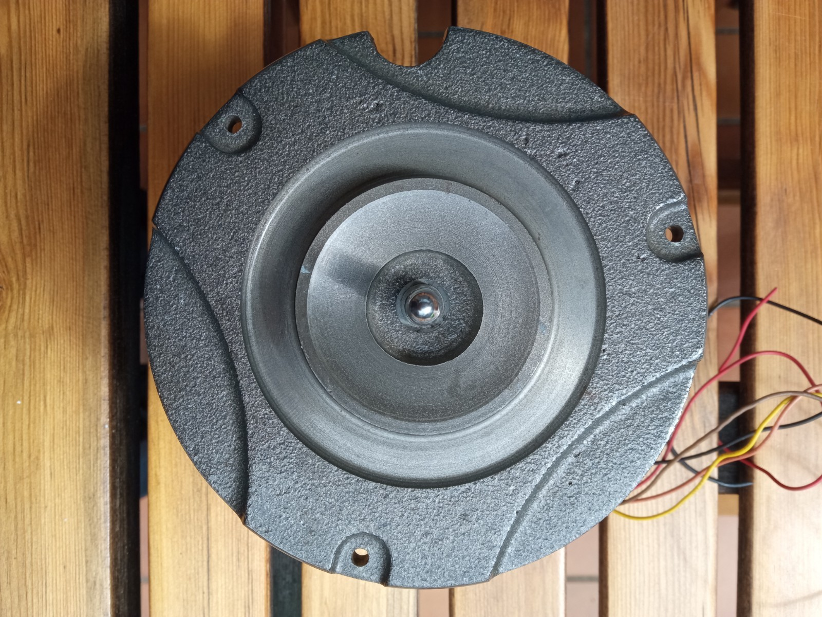

Sigma писал(а):
Привод диска в нём прям прямой от двигателя или есть что-то между?
:) Предположу, пока хозяин работает.... что диск садится на конус оси двигателя. Судя по фотке. Следы посадки видны.... вроде :)_
Так как для пассика- ремня, не видно позиции...

Чой то конуса не разгляжу. Да и не нужен он там.
И владелец чего то там про тщательную смазку писал.
Вот диск и начал вращаться легко.
Только не там где надо. :)

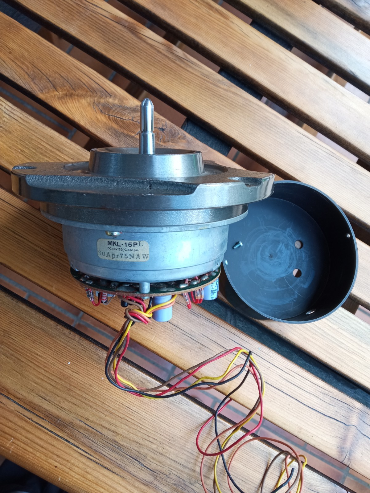

Croma писал(а):
А что это довесок с меньшей амплитудой значит?
И смелее осцилографируй.
На силовых транзисторах не особо то интересно.
Там результат плохой работы схемы что и так ясно.

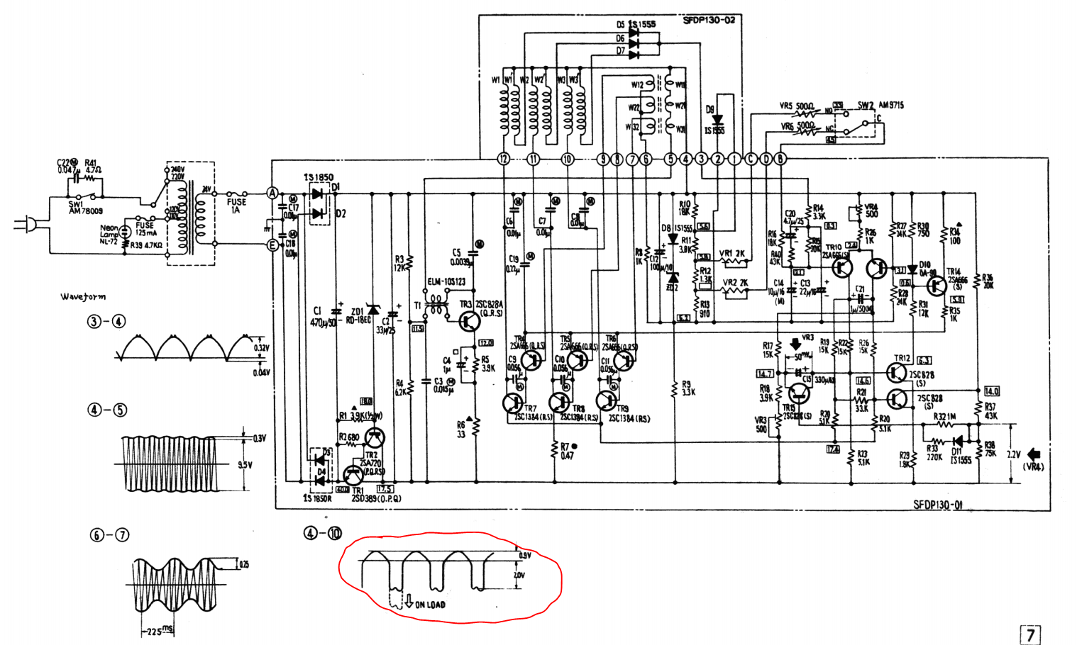

Точно не знаю, однако я нашёл схему с похожим драйвером и осциллограммами от Technics SL-1300, и осциллограмма совпадает с той, которую я снял:
Так что результат как будто указывает как раз на хорошую работу схемы...

Естественно прямой привод, видно же. Конус сверху, я фотал плату снизу, если интересно, то погуглите по модели проигрывателя - есть куча фотографий. Модель мотора, кстати - Matsushita MKL-15P, вот фото с сети:

Схема простейшая, поэтому диапазон работы САР минимально возможный.
проверьте сигнал с ДПР, замкните КЭ/откройте регулирующий транзистор, мотор должен раскрутиться.
