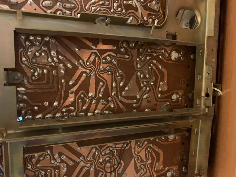

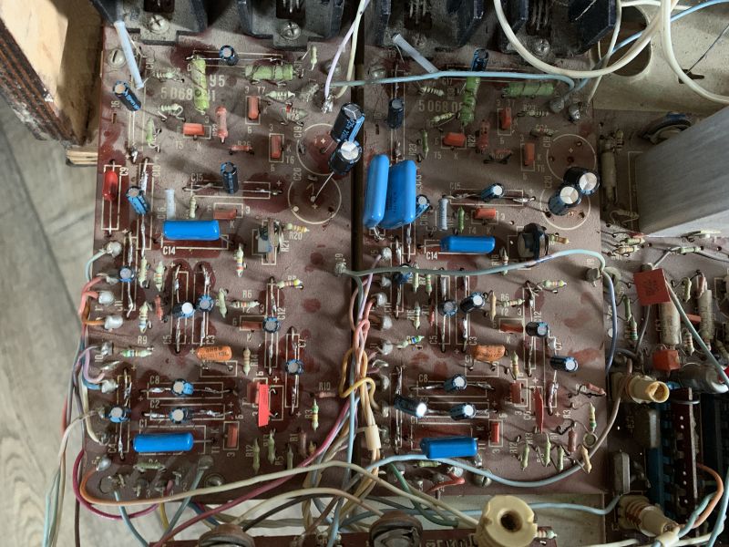

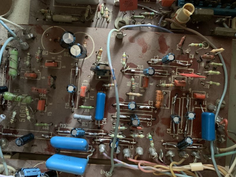

Давайте теперь взглянем на замену электролитов. Нужны фото с обеих сторон печатных плат усилителей мощности КРУПНО.

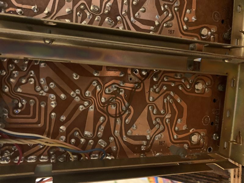

Вот видио работы в режиме радио.
https://youtube.com/shorts/yW_LplMEjYk? ... 3q06Aeml2F
И фото усилителей

У меня такое чувство, что платы даже вообще не переворачивались...

Тот гетинакс лучше вообще не крутить и лишний раз не трогать, а то дорожки с него разбегутся... :tea:

Но что там с печатью твориться, и в плане следов флюсоы и пайки - не видать! самого главного.

И зачем они?
Они нужны для того, чтобы проверить где человек налажал при замене конденсаторов. Обнаружил только одно место: С8 перепутана полярность на правом усилителе с первой фотки.

Да, с С8 накосячил... что там снизу, то только догадываться, учитывая что это тот самый гетинакс...

Спасибо за вашу внимательность, я перевернул конденсатор, этот низкочастотный шум остался, НО если крутить ручку баланса медленно, он не появляется, а если быстро, то появляется.
На первом фото проводок восстанавливает порванную дорожку.
