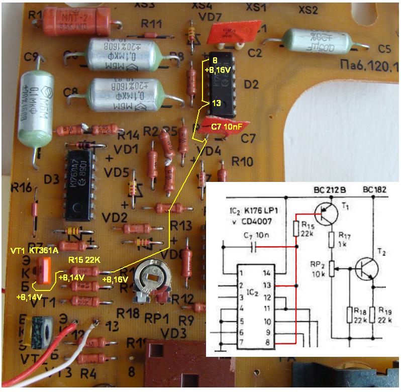

Кроме опечаток, допустил еще одну ошибку – указал не все напряжения у четвертого элемента ЛЕ10. Должно быть:
На входах:
11 ножка - +8,3V;
12 ножка - +8,3V;
13 ножка - 0V (забыл указать);
На выходе (10 ножка) 0V.
Так как микросхемы проверены, продолжаем проверку. На выходах 13, 8, правом по схеме выводе конденсатора C7, нижнем выводе резистора R15 22К должно быть напряжение +8,14V. Кнопка не нажата.
Нажимаем кнопку. Указанное напряжение начнет изменяться (уменьшаться/увеличиваться, например, 6V..4V..2V..4V..7V). Когда свист закончится, напряжение на мультиметре снова станет +8,14V.
Такие же изменения напряжения будут и на выводах транзистора VT1 КТ361А. Проверьте. Для наглядности изобразил все на монтажной плате.

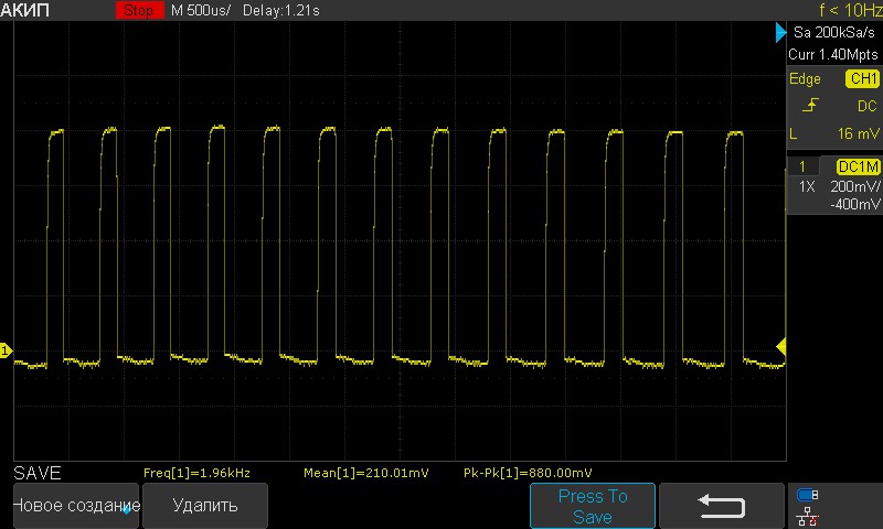

:)) С помощью осциллографа. Это при установленном резисторе RP1 примерно на середине.
Sbor2511, - приблизительно все как Вы и говорите. Только на динамике совершенно карявые импульсы. При том, что на базу VT3 приходят красивые правильные импульсы с нужной частотой. И по итогу запустить звонок удается только если подать внешнее питание с ЛБП 9 вольт на С4 и замкнуть резистор R4. Почему так - не понимаю... Словно трансформатор не додает 1 вольта, хотя по схеме все нормально и сильно не просядает... Просядает напряжения на С4 (если не от ЛБП питать, а как задуманно). Это какой-то прикол)) Я уже хотел трансформатор поменять, но номинальное напряжение питаний микросхем ровно 9 вольт +/- 5%, поэтому пока не рискнул. Может где-то еще подвох...

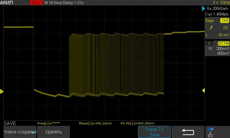

Какие номиналы напряжений на С3 и С4 в покое и во время проигрывания "мелодии"?Какие номиналы напряжений на С3 и С4 в покое и во время проигрывания "мелодии"?
- В покое оба 8,62 вольт. При нажатии на кнопку С3 просядает до 7,65 вольт; С4 просядает до 5,1 вольт, и после отпускания кнопки на С4 очень медленно нарастает напряжение, секунд 25 примерно. Когда минуту примерно в ожидании (когда в покое 8,62 вольта или даже чуть больше), то первый чик-чирик или два чирика слышны, а потом просто щелчки, даже низкочастотного гула нет сейчас.

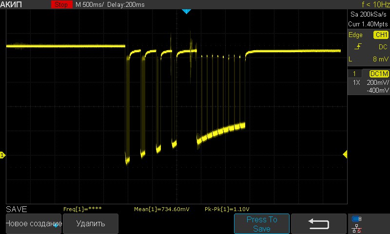

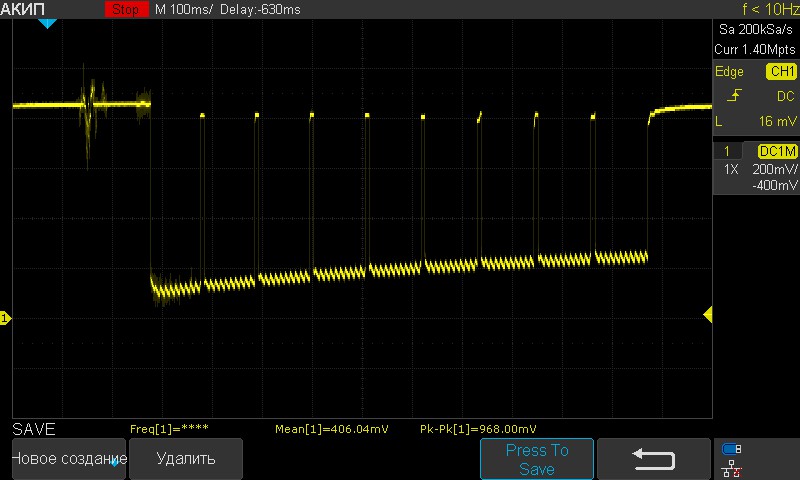

На 13 ноге IC2 осциллограф показывает первые два чирика с нормальной частотой (соловья), а потом просто щелчки без частоты. Количество щелчков правильное, но без пищания. Щуп поставил на делитель на 10, чтобы срыва генерации не было.
Общая картина после нажатия на кнопку, когда воспроизвелись два "чирика", а потом просто щелчки без генерации:
Далее чуть растянул картинку для наглядности:
Потом растянул в месте, где генерировался нормальный "чирик", как положено вроде:
Далее растянул осциллограмму в месте, где чириков уже нет, а слышны одни глухие щелчки:
