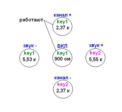

Сопротивления нажатий джойстика на линиях key1 и key2 не одинаковые.
