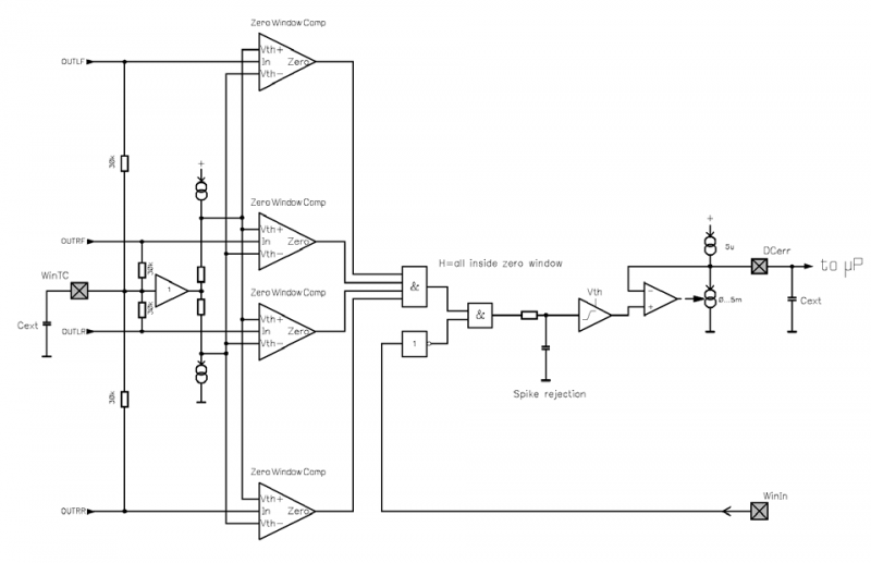

Завтра еще раз разберу панель. Но когда смотрел, то ничего подобного не обнаружил.
Я правильно понимаю, что 97 и 98 выводы цп это обычные входы АЦП ?

Да, на них кнопки сидят. Если на KEY0 становится 0,7 вольт, то значит нажата кнопка UP. Она у Вас в КЗ. Проверить омметром. И заменить.

Поменял кнопку. Вы были правы. Она в кз.
Сейчас все уровни напряжений на вход 97 и 98 при нажатии в норме. Но в меню по прежнему не входит.
Мне кажется странным следующее:
На выводе ЦП 99 (DC OFFSET) по схеме должно быть 3.3вольта, которое приходит с аудиопроцессора. Аудиопроц их формирует. Выходит, что этот вывод на ЦП - вероятнее есть вход ОУ или ему подобного. Но на этом входе почему то присуцтвует 5 вольт. И они там формируются самим процессором, т.к. я этот вывод отсоеденял от всего.

Дык... оторви (27-ой) у аудиокпроца, от схемы, и подай на оствшиеся R168 на проц (99) 3.3 V :dont_know:

С 25 ноги дс офсет/чорт. Там просто при перегрузках на общий ключем коротится. 3,3 или 5 непринципиально. На проц через подтяжку идет

Но тогда меня смущает вот это...
https://docviewer.yandex.ru/view/0/?*=C ... 24&lang=en
стр. 24
а со стороны унч ("после" конденсаторов) на входах 6,9V...
Может организовать эти 6,9V... ?

Спасибо всем за помощь. Проблему не решил. Так и не выходит из протекта.
Магнитола идет на запчасти.
