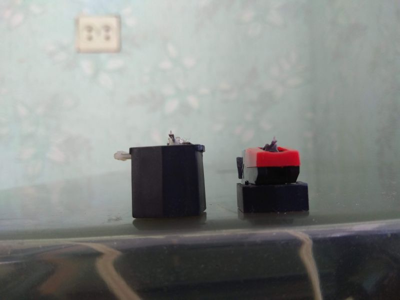

alexradio1103 писал(а):

olegue писал(а):
Если честно, качестов ее похуже, высоких нет.
Так под разные бошки свой фонокорректор нужен.

так это ж голова пьезокерамическая. Она не магнитная. Там внутри 2 пьезопластинку (у гзп - 2 пьезотрубки)
я ее разобрал что бы посмотреть

это я сделал такую
Если честно, качестов ее похуже, высоких нет. У совковой ГЗП 302 звук прозрачный , высокие выражены очень хорошо. . Для невзыскального слущателя пойдет.
Ну, ГЗП это керамическая голова, а вы поставили магнитную- нужен соответствующий предусилитель- корректор.
Потом- (как мне "увиделось") -у вас увеличено расстояние между иглой и остью вращения тонарма, и сам тонарм немного задран вверх, а там углы и расстояния должны быть выдержаны точно.

не самый лучший ракурс для сравнения
Добавлено after 2 minutes 1 second:
нет, никакая она не магнитная - смотрите что внутри, там фотка
Добавлено after 2 minutes 22 seconds:
это фотка так сделана - снизу

По внешнему виду была похожа на магнитную.. :dont_know:
А вот назад её сдвинуть- не мешало бы.. :dont_know:

вид хороший, да вот начинка хилая.
Добавлено after 31 second:
не совсем понял куда сдвинуть?
Добавлено after 16 minutes 28 seconds:
по высоте она у меня получилась чуть ниже, чем ГЗП-302, хотя можно было бы при склейке вывести иглу на уровень оригинальой. Но я подумал что это некритично. Получается что тонарм опущен чуть ниже при работе. Может быть поэтому создается впечателение что тонарм "завален" за иглу?
Добавлено after 36 seconds:
сфоткаю оригинальную в работе тогда сравним
Разница между расстоянием от центра диска до оси вращения тонарма и расстоянием от оси вращения тонарма до иглы- это "свес"
http://www.navigator-perm.ru/proigrivat ... a-chast-1/
http://fresh-hifi.ru/biblio/good-to-kno ... ka-lp.html
а у вас он, (на мой взгляд) больше- на 5~8 мм чем надо..
зы.. В общем- почитайте.. :)
Хотя для вертушки 3-его класса- это не очень принципиально, граммофон, он и есть граммофон.. :dont_know:

ну не скажите, а если б это была Мелодия 104, тогда бы сказали,ну Первый классы это первый класс , че с него взять. Это ж не нулевОй.
буду разбираться, спасибо за схему.

я понял о чем речь. нужно было китайскую иглу расположить примерно там где она стоит в оригинале у ГЗП 302.
Но у меня на момент приклеивания китайской иглы ГЗП 302 под рукой не было. Вот и приклеил так, на глазок.
И по высоте не попал и получилось игла выдвинутой на 5 мм .
Смотрел кстати, как другие делаю. Никто сильно на этом и не заморачивается. Делают как удобнее. А мне удобнее было контакты зажать и поэтому положение иглы оказалось слегка выдвинутой.
Да, но в таком положении иглы увеличивается "скатывающая сила"..

это когда иголга в центр скатывается и не удерживается в канавке?

Даже если и удерживается, то увеличивает её износ.
В приличных вертушках ставят антискейтинг (компенсатор скатывающей силы).
