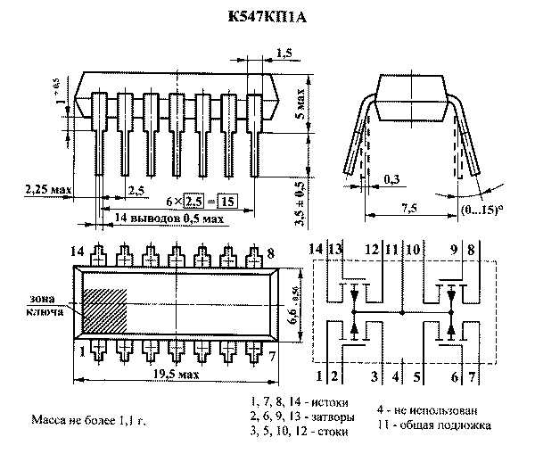

[quote="alexradio1103"Часто вылетают коммутаторы 547КП1 - найти виновника и заменить.[/quote]
Они расположены на плате Усилителя записи и воспроизведения? (А2, А5), или нужно обратить внимание, на ту, которая на соединительной плате?
Можно ли ставить с другой буквой на конце? Например В или Г

Двигатели(все три) отличаются пуско-механическими характеристиками: для перемоток - мягкими, для тонвала - жёсткими. А по конструкции идентичны! :) И ваще, не создавайте себе проблему! смажьте один раз и не думайте!
На счёт 547КП1 - я не помню точно характеристики, их легко найти в сети...
А как проверить, где проблема - элементарно: поменять местами платы предварительных усилителей. Если звук пропадёт в другом канале - соответственно та плата и с проблемой. если без изменений - смотреть плату соединительную...

На платах предварительного УВ-УЗ ещё и детекторы для индикатора есть - это к тому, что врёт индикатор уровня...
Тут Даташит на К547КП1: http://lib.chipdip.ru/160/DOC000160219.pdf
ИМС К547КП1 подразделяются на четыре группы (А...Г), отличающиеся максимально
допустимым напряжением между стоком (истоком) и подложкой. Кроме того, для ИМС
группы Г нормирован коэффициент динамических сопротивлений между стоком и истоком
транзисторов, что позволяет использовать их в многоканальных аттенюаторах напряжения.
А вообще, это не микросхема, а просто четыре полевика на одном кристалле. :wink:
