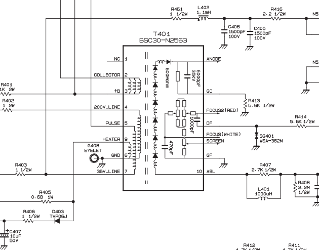

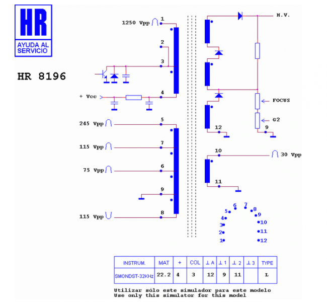

Хорошо... У меня есть запчасти от ТВ LG 29FS2ANX шасси MC-05HA, ТДКС там BSC30-N2563
Можно ли впихнуть это счастье вместо HR8196?
Ну это пока мысли, ещё буду мучить этот, мож стабилизаторы придётся делать

Арс ◊
30.07.2014, 20:08
Уменьшил напряжение кадровой.
Сначала попробовал допаять по резистору 1.5 Ом в цепь питания перед диодами, напряжение уменьшилось на 1В в каждом канале. Показалось как-то не правильно рассеивать зря 1.5 Вт да ещё и греть окрестности.
В итоге уменьшил напряжение включением по одному витку в противофазе. Теперь в каждом канале питания около 14,1 В.
http://pro-radio.ru/repair/13207/
То есть, мотануть виток провода на ТДКС в обратном направлении и соединить конец с концом, или конец с началом? И как найти начало и конец на ТДКС? :)) 7 вывод - это начало, 8-ой - конец?
Обратное направление методом тыка надо определять?
Метода описана на мониторе,да и здесь Крабом,зарегенным когда то здесь как Чайник :))) :o
Только забанили его.Так что на монитор имхо дорога.
Всё одно не знаешь в какую сторону намотана обмотка :))) а если нет то как по другому,если не методом научного тыка :)))
Разве на пробном витке осциллом посмотреть :)
