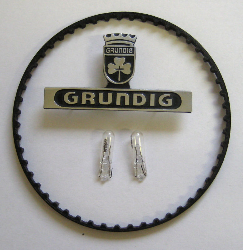

Замерил длину порванного ремня на КВ диапазоне Grundig 6001. Он оказался длиной 259 миллиметров. Переводим в диаметр, получается примерно 8,25 см в диаметре. От принтеров обещали подобрать.http://ru.aliexpress.com/item/3D-Printe ... 49047.html
А из более близких по параметрам в ширпотребовских магазинах есть зубчатый ремень от рубанка Sturm1011 марки 5PJ256 по 150 руб. за штуку. Правда у него шаг другой, но спецы сказали что для приемника это не критично. Я все же сомневаюсь: на барабанах зубчатка специфическая.
http://electronica.bashel.ru/?item=%2078-42-49

..."но спецы сказали что для приемника это не критично. "...
Да!!! :))) для "спецов по рубанкам" - конечно,не критично!!! :)))
Ты кого слушаешь? Он-же будет рывками прыгать!!! :)))

Точно! Забыл поставить кавычки в слово "спецы" ))). Конечно зубчатка там неспроста сделана. Тем более немцы знали что делали. У меня во время учебы в институте была книга немецкая (справочник) по зубчатым передачам 1936 года издания. Так она до сих пор актуальна. Для спецов по рубанкам главное - "срубить" )).
А вот ссылка на фирменные ремни для 6001-го
http://www.ebay.pl/itm/Zahnriemen-Kurzw ... xy0x1TTglN

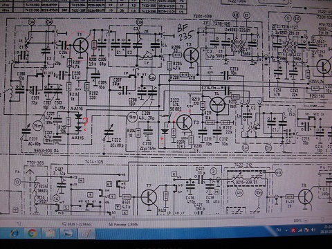

Первый наработанный опыт по натягиванию нити верньера КВ диапазонов. Это целая эпопея.
После этой операции над немецким полутрупом, восстановление верньеров наших приемников - детский лепет.
Вспоминается анекдот про врача гинеколога,который отремонтировал автомобиль. Типовое для Грюндига место порыва нити - под верхней панелью. Там установлено аж 3 штуки роликов. Мест перегиба и трения о корпус хватает, плюс время. Желающим повторить пожелаю успеха. У меня получилось на второй вечер. Нашел несколько маленьких технологических секретов, значительно облегчивших замену.
Следующий шаг. Не работает тюнер КВ2-9. Остальные диапазоны ДВ, СВ, общий КВ, ФМ работают. При замыкании базы и коллектора Т3 диапазоны КВ 2-9 заработали. Замерял напряжение на транзисторе Т 3 относительно массы. На эмиттере 5,02 в., на базе 4,40 в, на коллекторе 2,48 в.
На форумах отмечают основные причины такого "молчания" КВ-тюнера.
1 "На плате первого преобразователя КВ, она расположена за шкалой, есть селеновый диод, используется для стабилизации напряжения. Его надо заменить на германиевый диод, возможно поможет. Важно восстановить правильное напряжение на базе транзистора, в моем случае изменение на 0,1 вольта было критично. Что селен со временем выходит из строя всем известно."
2. "То же самое, недавно ремонтировал. Сгорел входной транзистор на плате под шкалой. Менять не удобно, но если очень хочется то можно. Транзистор сдох скорее всего от перегрузки перехода база-эмиттер входным сигналом с внешней антенны. Но кто его знает может и с внутренней тоже бывает. Я поставил 2N4401, как-то удовлетворительно вроде. Родной транзистор там жутковатого вида, винтаж... искать такой не хочется.
Еще интересна схема включения, после смесителя снимается сигнал через мелко-конденсатор и подается на выпрямитель с удвоением и от него уже запитана база входного транзистора. Это местная АРУ или типа того, возможно она повлияла.
Вообще-то такого вида АРУ видел только в этом Грундике. Там же есть еще и нормальная, 2-я АРУ в усилителе ПЧ."
Теперь разобраться бы: где на схеме этот диод... Обозначил знаками вопроса.
Прийдется снять шкалу, отвинтить плату с контактами барабана и отпаять там пару проводов, которые мешают и тогда уже менять. Потом все вернуть на место.
Очень внимательно, чтобы паяльником не пожечь нитки верньера!!!
