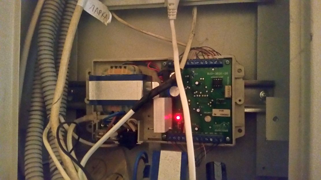

приветствую всех!
столкнулся с такой проблемой : BUD-302 в доме на 12 квартир. перестал открывать с кнопки и с ключа при этом тилинькает словно открывает. обслуживающая контора положила на на болт поэтому взялся за дело я.
раньше неисправность была с отгниванием проводов в кнопке. в конечном счете срисовав схему я пределал все "по уму" нормальные провода припаял , вместо скруток скотчлоки.
теперь панель рисует прочерк при нажатии ни чего не показывает. но типа вызывает-тилинькает. но доходит ли вызов пока сказать не могу. на кнопку реагирует но не открывает. (питание с эл маг замка не отпускается) . как бы с проводами то я разберусь по свету выстригу скотчлоки скручу запаяю. (эти ленивые технологиии...)
но что с кнопкой открыть по прежнему не понятно. и панель чо дурака валяет. (провода RX TX GND) я проверил. ну лазве что не прозванил свои скотч локи ...
20210824_212019_r.jpg [84.9 KiB]
А проверить что там не так, перед тем как куда-то лезть, не судьба?
В неоткрывании похоже было виновато "ключевое".
Krazy_killer
я переделал все "по уму" .... теперь панель рисует прочерк при нажатии ни чего не показывает
Имхо оно всё понятно и здесь что комменты, что пояснения не нужны?
Вижу выход один - убрать от устройства подальше "свои руки" :) (пока ещё хоть какие-то признаки жизни подаёт и не всё напрочь убито) и позвать грамотного в эл. человека. Но это уже будет несколько дороже, чем до вмешательства. :cry:

"по уму" это называется убрал все окислившиеся и едва изолированные чем попало скрутки, всю коммутацию завел в здание убрав из под панели куда регулярно по стене поливает дождь.

вы не ответили - вы булькнули пальцем в небо . таких спецов на каждом зачуханом форуме (коим радиокот раньше не грешил)
и вместо своих пафосных бездарных прогнозов могли сказать по делу (ищи не контакт в шине данных) либо могли промолчать. но вы решили потешить свое ЧСВ.
а теперь я отвечу на свой же вопрос, отгнил провод шины данных rx\tx всего навсего в 3х местах: у блока, в штукатурке в стене и в скрутке на панели (последнии 2 я нашел сразу а 3й когда полез смотреть транзистор- провод в колодке сидел но при небольшом воздействии зелененький (окись меди) кончик оттуда выпал (в помещении электрощитовой бывает сыровато и это от застройщика подарок)
так что удачи вам с вашими без полезными советами.
