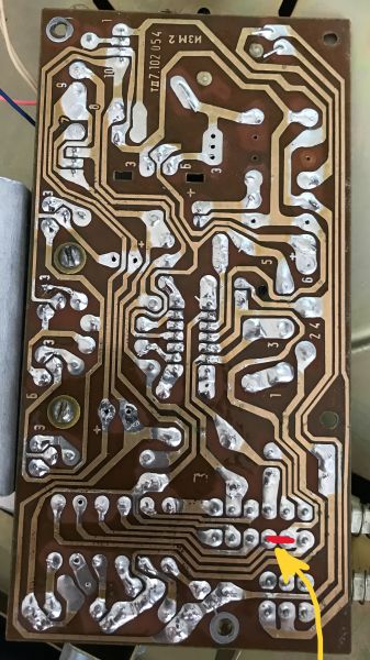

Решил написать сюда, поскольку тоже недавно получил эту несчастную арию и решил повозиться с ней, может кому-то это тоже поможет. У меня как раз та же проблема со скоростью на эпу и питанием. Собственно, на плате выпрямителя я заменил кондеры, а на плате эпу и кондеры, и транзисторы, и микросхему + лампочку. После этого проблема с питанием так и не изменилась, с выпрямителя если не подключать эпу идёт 11,5В, а если подключить, то 9 с копейками.
Посмотрел на осциллографе что там идёт на движ в режиме 33 об., а там такое Изображение Причём если на 45 об. путём подстройки у меня получалось выстроить нормальные параметры и синусоиду собственно, то на 33 всегда на одном из каналов частота была в два раза выше. Отчаявшись, я искал на форумах пути решения проблемы и наткнулся на схему с платой управления 2эпу-71см без удалённых деталей. Установив недостающий резистор и подстроечник амплитуды, а также установив перемычку(указано красным) я смог получить идеальные настройки для обеих скоростей Изображение .
Проверил, метки стоят. Хотя, напряжение на плате меньше нужного, но движку хватает, а электромагниту автостопа нет :( ближе пластину не получается поставить, а притягивает он нормально только при 12 В. Где вот эти три вольта достать я хз, может меньше сопротивление резисторов на выпрямителе нужно? Или это не так работает?

Насколько помнится, недостающие резисторы предназначались для 45 скорости.
Движку может и хватать, он же шестивольтовый.
Странно, что ЭМ не срабатывает. Он же, по сути, питается полным напряжением с выпрямителя в момент срабатывания. С4 на ЭПУ меняли?
Питание ЭПУ в электрофоне сделано с виртуальной средней точкой, берущейся с соединения конденсаторов С2, С3, а резисторы R1, R2 параллельно им - вроде для выравнивания токов через них. Обмотка питания ЭПУ не имеет средней точки.

Да, для 45, но без него почему-то плохо регулировалась 33. А ЭМ вот и не срабатывает, потому что с выпрямителя под нагрузкой поступает на всю плату 9В. На усилитель вот поступает нужные 32в, а на эпу нужных ему 12 нет(

Двух - это которые шунтированы резисторами, и с которых идёт питание на ЭПУ? Если да - поменяйте тоже.

На выпрямителе эпу конечно заменены, поставил 2200мкф63в, других ближе к 2000 номиналом не нашёл. Старыми остались эти, которые на усилок идут Изображение

На усилок-то ладно.
Надо выяснить, почему на выходе выпрямителя ЭПУ общее напряжение не 24 В.
