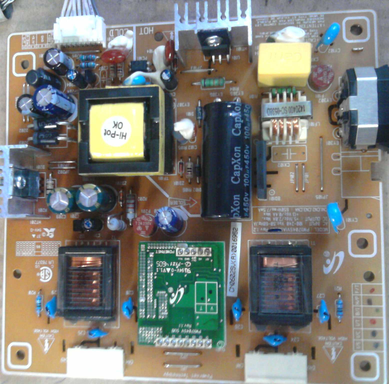

С напругой ошибся 5,1 14,7 привыщение на 1,7 на 13 вольтах. подскажите кудаобратить внимание!
плата питания 740n (2).jpg [199.61 KiB]
плата питания 740n (1).jpg [191.52 KiB]
Не беда. Поковыряй обвеску ШИМа.
Далее 5
. Банально - лампы. Отсоединяешь лампу, вместо неё паяешь резистор 1...2Вт 6,8...10кОм. И так лампу за лампой.

зачем мне лампы тестить моник работает лампы горят но выключатся через 2 часа греется все думаю из за завышенного напряжения на 13V

velu-herisson писал(а):
со стороны микросхемы к ним подходит 13 В, на выходе все по нулям
То есть управляющее - 13 постоянно? Питание +13В идёт через предохранитель и ключ - полевик, который надо проверить.
Это, я так понимаю, подключаются лампы?
Угу
поднимался в теме вопрос про стабилитрон zd201
Мультиметром в режиме 2000 Ом - в одну сторону диодом звонится, в другую - никак. Это если не выпаивать. Если выпаять - к БП регулируемому через 220...680 Ом и напругу мерять на нём.
С3205 YK608 (упоминался в начале темы) Не прзванивается ни в каких комбинациях. Это транзистор или что? опять же - как проверить, исправен ли он?
Проще заменить
резонансные конденсаторы - как они обозначены на плате
Синие кодёры 3,3kV возле разъёмов для подключения ламп.
