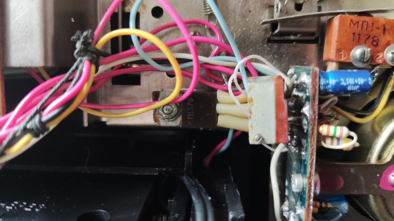

Всем снова привет! Налаживал работу электроники-302 (Без индексов, олимпийская) и обнаружил очень сильную зависимость скорости воспроизведения от времени работы. По вскрытию обнаружилось что скорость работы движка зависит от температуры транзистора схемы стабилизации оборотов. По данному ресурсу написано что это импортный вариант на ВС183: https://www.tehnari.ru/f117/t260855/
Охлаждение происходит посредством передачи тепла через медную скобку на крепление двигателя. Я честно офигиваю, нормальна ли такая ситуация? И как лучше исправить эту ситуацию?
Заменить движок на японский со схемой внутри?
Может проблема в самом движке, и он большой ток потребляет?
Или лучше найти внешнюю плату на микросхеме?

..ну и от нас-то что требуется..?..приехать поменять тебе транзистор и померить ток потребления движка..?.. :)

Anon226, не знаю что там за транзюль стоит в вашей(может ваше германивый навроде гт402) но если оно PNP то ставте туда совковый кт816
если наоборотNPN кт817 буквы длюбяя и да в совковых апаратах с 9в питала он чуток грелся совсем и даж радиатора не требовал но можете махонкий и поставить...
а если таки всеже и он силно грется то походу мотору приходит пизда -колектор
тогда вскрыти проточка на станке якоря или замена мотора
ну или ка вариант вы питете это от 12-15в тода надо врезать стабилизатор 7808/7809 перед мотором

Прикол в том, что там теплоотвод не на коллекторе и я не могу поставить транзистор мощнее) Пробовал ставить разные (Даж кремниевый работает, а их некуда деть, если я хочу радиатор впихнуть.

и да все должно легко крутится от палца если туго разбирайте мойте в бензине все подшипы и планки ЛПМ и закладывайте нову смаску согласно карте тонвал -толка турбинкой не надо туда гуталин/графитку совать :beer:
пролемы индейцеф шерифа не волнуют -можешь например прикрутит 816 через слюду/номакон и КПТ8 на щасюЛПМ или радиатор УН7 или Г образную пластину выпилить из люма ну не бут дитем... :facepalm: :)))

Крутится все легохонько) лпм обслужен как надо) потому и удивлюсь инженеростроению) про слюду думал, может и подобное и организую
Добавлено after 1 hour 5 minutes 55 seconds:
Вот какой колхоз, а вроде бы как и было)
Добавлено after 26 seconds:
Все таки нашлась у меня слюда)))
Комментарий к файлу: Вот какой колхоз, а вроде бы как и было)

Поставте подходящий китайский моторчик, со встроенной скоростной платой, и будет вам счастье. :)
Моторчики, типа ДП-40, сами по себе не очень качественные.
