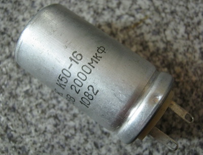

если уж меняете все скопом крупные банки вроде К50-6(16), что хомутом прижаты газетка не рекомедована как и изолента -сделайте(подберите) хомут поместу при замене гаечных К50-3 к50-12 к50-31 все много сложнее если их менять на безгаечные :dont_know: но я предлагал выпотрашивать старые и паять к их ногам делая матрешку

Там К50-16:
f5fc65u-960.jpg [44.67 KiB]
