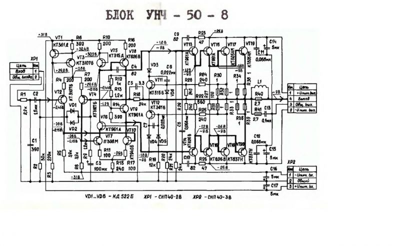

 Заголовок сообщения: Неисправно унч-50-8 радиотехники у101 (хрипит один канал)
СообщениеДобавлено: Пт июн 06, 2025 11:26:52
Зарегистрирован: Пт июн 06, 2025 11:12:37
Добрый день.
Неисправно унч-50-8 радиотехники у101 (хрипит один канал).
Замеры: на эммитере VT15 вместо положенных +0,6в у меня 0,7/0,8 в, а на эммитере VT16 не -0,6 а -0,3/0,4. Подскажите в чем может быть проблема.

В чём угодно. Замеры в одной-двух точках не помогут сделать никаких выводов...
Вверху раздела есть "Методика ремонта УМЗЧ", может помочь...

Goruxe, имеем два идентичных канала.
В каждом канале две независимых части- УН и УТ.
Неисправность в УТ, т.е. "справа"- а там всего 8 тр-ров.
Можно отключив питание (большие электролиты мешают) сравнить идентичные точки по сопротивлению: будет разница- будет точка отказа.
Лучше стрелочный тестер.

Можно и иначе при двух идентичных платах - берём тестер в режиме измерения напряжения и щупами парно проходим по платам, синхронно.
И смотрим за разницей напряжений, то есть - за отклонениями от нормы.
Разумеется, одна плата, один канал должен быть исправен.
