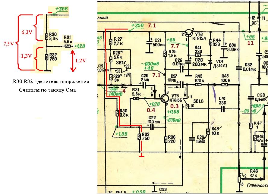

Здравствуйте.
gsmart Родной (два родных) БП выдаёт 14.6В.
Поменял все эл.конд. Результат есть, но не тот. Треск, шерох вроде пропал.
Уперся в ВТ6. На базе сигнал есть и все... Есть звук (слааабый) на эмиттере, на коллекторе тишина.
Сделал замеры, подписал коричневым цветом.
Подскажите, пожалуйста, дальнейшие действия.

sstvov Смотрел с увеличительным стеклом. В точке R30, R32 у меня 0.51В. В один момент сигнал на коллекторе ВТ6 появился, потом затрещал и все, тишина. Но на базе есть.
Это не меняет тот факт, что карта напряжений на заводе снималась при напряжении питания 9V.
Замените транзистор VT6, похоже имеет место обрыв перехода К-Э. Либо перепутали и упендюрили вместо КТ-315 его комплементаррую пару КТ-361.

MrLeo Жив. Отпаял, в одну сторону звонится, в другую нет. БП при воспр. 11В. Микросхема впаяна.
gsmart Я не спорю про завод. Но в реале он выдаёт 11В при воспр.
И мои измерения не совсем совпадают,там где1.2В у меня 0.4, где 0.6 у меня 0.3.
Я проверил сопротивления-они целы. Вместе с конденсаторами я заказал пять кт315б, поменял два. Мне кажется это не транзистор.
У меня сейчас динамик откл. Может с ним и со звуком показания будут близкие к схемным. И БП будет выдавать 9В.

Закон Ома не только изучают в школе, но и применяют на практике. Пример расчета.

Marolex писал(а):
И мои измерения не совсем совпадают, там где1.2В у меня 0.4, где 0.6 у меня 0.3.Я проверил сопротивления-они целы.
Измерь напряжение на резисторах R30, R31, R32 и выложи результат с пометками на схеме.
Отпаяй транзистор VТ6 и измерь напряжение на точки пайки его базы, если резисторы исправны, дорожки не в обрыве и нет соплей пайки, там должно появится 1,2V.
С выпаянным VТ6 на точки пайки его базы напряжение в районе 1,2V появилось?
Если нет, отпаяй С20 и С22, с демонтированными С20, С22 и VТ6 на точке пайки базы 1,2V появилось? Если резисторы R30, R31, R32 исправны, дорожки не перебиты и нет соплей пайки, то 1,2V просто обязано появится в точки пайки базы VT6, чудес не бывает.
То есть VT6 вы уже меняли на заведомо исправный? с цокалёвкой не ошиблись?
Marolex писал(а):
Но как писал выше звук на коллекторе ВТ6 был, но не долго и не чистый. А на базе звук громкий и без хрипов.
Как писал выше, сделайте замеры постоянных напряжений в обвязки VT6!!!
У вас на базе VТ6 всего 0,4V, если транзистор исправен, то он тупо заперт, и звука не будет, на его базе должно быть напряжение в районе 1,2V.

gsmart Спасибо за развернутый ответ. Да, транзистор менял, стоит новый исправный.
Я увидел сообщение MrLeo проверил и заменил С26. И звук на коллекторе ВТ6 появился. Так же, как и питание базы 1.54В. Конечно я не понимаю, как С26 влияет на базу ВТ6, но он влияет.
Сигнал на 8 ноге МС появился, но с 12 не вышел, только фон. Как куплю поменяю микросхему.
Прослушал две кассеты, пока все норм.
MrLeo Спасибо. Вы правы по поводу С26. Заменил, звук появился.
Добавлено after 16 minutes 26 seconds:
Sbor2511 Я не сразу заметил Ваше сообщение. Спасибо. Здорово!!! Если можете, объясните начиная с С26. Почему при его замене на базе ВТ6 появились 1.5В, а до замены было 0.4.
Приложил схему с замерами когда не работал.

С26 сажает коллектор на землю и заодно перекашивает весь делитель, задающий режимы транзистора.
Любопытно, если С26 у вас был пробитый/в утечки, и коротил коллектор VT6 на массу, то как вы намерили на коллекторе 7,1V?

gsmart Я не знаю пробит ли был С26, я его выпаял и проверил приборчиком из Китая и он показал дребедень. На основание этой дребедени я его счел плохим и поменял.
В общем "мочала - начинай сначала" Поиграл он еще чуть и все, как и прежде. Отошел по схеме до ВТ2. На + С13 (коллектор ВТ2) 4.75В и они стабильные. А вот на минусе С13 (база ВТ4) показания не стабильны. За минуту непрерывных измерений меняются от 1.29....1.58В. И звук на базе ВТ4 то громкий, то тихий. С13 менял, два раза новый на новый. Что может так плохо себя вести?
