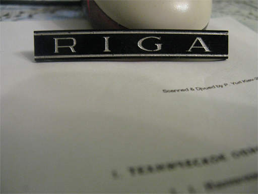

Вот такую табличку-шильдик изготавливают умельцы.

баналная фотолитография
прошлый век... :dont_know:

Видимо, неудачный ракурс. Если я правильно прочитал википедию, то это не фотолитография. Вообще - то это пластмассовая табличка, отполированная до зеркального блеска. На ней фрезой нанесены буквы и полоски, которые потом залиты краской. Странно, что вообще до этого никто не пытался изготовить такие шильдики, ведь множество Риг 103 на фото со стершейся надписью..... Умелец, на мой взгляд, выполнил задачу полной копии риговского шильдика, а уж какая технология у него, бог знает...

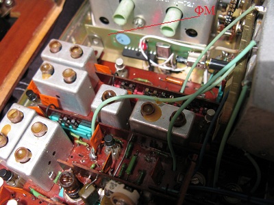

Удивило некоторое расхождение в подключении антенны в переключателе УКВ. В первой Риге 103 на фото (в приемнике, где точно никто не копался) красной линией показано подключение белого проводка антенны к правой "клемме". В другом приемнике, в который я покупал со следами "копания" (но не в этом месте), этот же проводок подходит к левой "клемме", которую я обозначил желтой стрелкой. Причем когда попытался сделать "правильно", то есть перепаять проводок на правую "клемму"получил ухудшение приема. Вернул обратно, но непонимание осталось.
