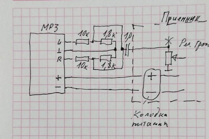

Нет, дело кончится тем, что я сейчас достану свой этот приемник и такую же мп3 плату, благо она у меня есть, и проверю возможность их совместной работы...

1000075589.jpg [96.65 KiB]
1000075591 (1).jpg [72.32 KiB]
Собрано на соплях на скорый паяльник, не обессудьте.
Звук без помех, ДВ диапазон стоит, нечего по питанию в приемнике не отключалось, только бы отпаян провод верхний по схеме от регулятора громкости, и на его место припаян провод от схемы сопряжения от МР3.
На МП3 громкость выставлена на максимум (32), на регулятор приемника приходит 20- 25 мВ.
При выведенном в ноль регуляторе громкости приемника сигналы от приемника еле слышны, реально можно и не отключать ВЧ часть. Это по желанию.
Питание на МР3 подавалось прямо с колодки питания батарей 6 В без всяких фильтров.
Для подгонки делителя использовался переменник, поэтому и есть одно лишнее сопротивление на схеме. Хотите - пересчитывает и выбрасывание его.
Можете копиро

А конденсатор по типу такого использовали ?

Неполярный электролит.
Да, такой, но зачем переплачивать ?
Можно и плёночный или ещё какой-нибудь керамический. Напряжение там тьфу! можно любой поставить.
И ёмкость можно немного убавить. До 0.22 мкФ вполне будет нормальный звук.

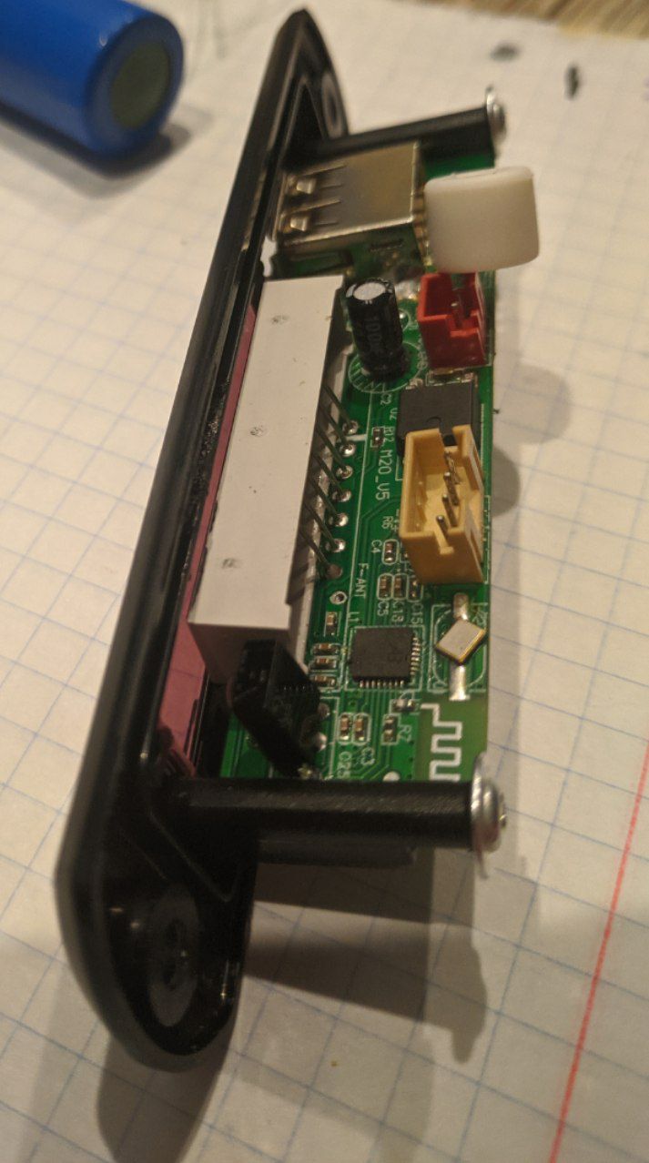

Всех с Новым Годом! Собрал приёмник, вроде всё ок, но стал надоедать писк, фон от MP 3 модуля. На старых подобных модулях было нулевое сопротивление, после выпаивания которого фон уходил. Здесь же стоит диод
photo_2026-01-01_18-44-41.jpg [121.32 KiB]
( Соединяет минус питания с Gnd выходом). Попробовал параллельно этому диоду впаять перемычку - толка нету. Придётся ставить изолированный DC-DC преобразователь ? Или что-то можно сделать с MP 3 модулем ?
photo_2026-01-01_18-44-47.jpg [96.89 KiB]

Попробовал совсем выпаять этот диод и модуль начал писать Hi, после чего начинает моргать и дальше не включается. Пришлось вернуть на место
Так от MP3 или от Bluetooth? Про изолированный преобразователь питания тут уже несколько раз писали.

Какой уровень этого писка ? Отдельно модуль от приемника проверить не пробовал ? Я подобных помех не наблюдал.

Фон кстати говоря только когда экран включён, когда блютуз включаешь и он начинает искать устройство, при этом экран моргает и писк пропадает. А вы out - не подсоединяли никуда кроме сопротивлений 1.8кОм ? Если его на минус посадить, может через конденсатор там? Или это ерунда будет ?

От MP 3, Про изолированный преобразователь я из форума и взял идею. Но есть ощущение что это старая болячка этих модулей и раньше лечилась выпаиванием перемычки, а тут схема у этого модуля немного другая
Больше никуда не надо. Шум появится.
И схема дана как монтажная. Точки подсоединения выдерживать надо по местам, которые там указаны.

Вылечил, параллельно питанию модуля припаял конденсатор 4700мкф и фон ушёл
