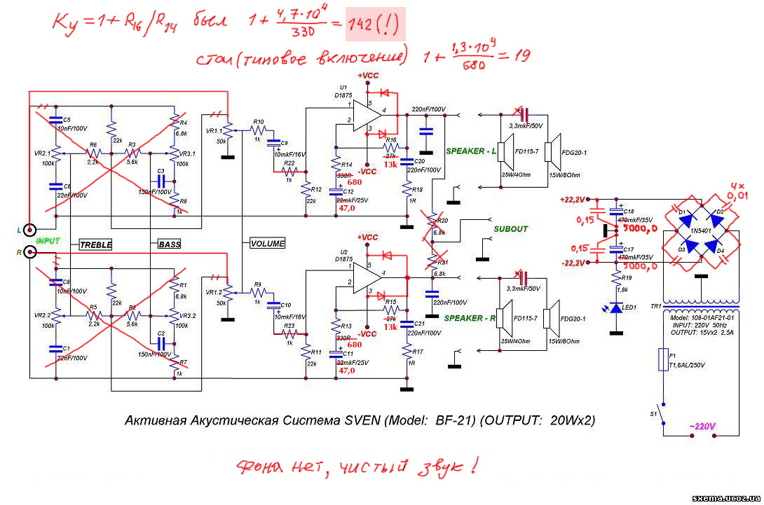

Какой подстрочник? Я не силен в терминах. Я поменял по рекомендации - R13, R14, R15, R16. Они и стоЯт на вход микрух как я понял. Однако фон нисколько не уменьшился.

Вот по этой схеме я делал

R13, R14 зачем трогал ? Их оставь в покое, а R15, R16 в параллель повесь подстрочник на 47 - 100 ком и пробуй.
Только последовательно с подстрочником включи ещё сопротивление порядка 1 - 3 ком для феншуя.

Вообще-то они в паре действуют на коэффициент усиления канала. Вторые сопротивления тоже слишком малы

Даже велики, если речь идёт о R13,14. Но если менять их в паре синхронно пропорционально, то усиление-то не измениться.

Я их поменял на 700 ом. Стояли около 470 Ом

Никак, просто должно стоять то, что поставил производитель, а не пользователь по своей прихоти. И усиление не изменится - соотношение плеч не поменяется, что в в первом, что во втором случаях. Думаю, речь о делителе...

Вот с производителем и непонятки. Колонки нереально орут. 12х2 вольта трансформатор, а они перекрикивают Sven MA-331 с трансформатором 16х2 и динамиками на 74 ватта
И это неправильно, вот отсюда и фон. Перебор усиления. И совет внедрить сопротивления в параллель R15, 16 как раз и преследует цель уменьшить усиление. И фон также пропорционально уменьшится.

Я никого не виню! Наоборот - благодарен за помощь! В общем, посадил еще по 20К на R15 и R16 - орать стало меньше, но фон вообще не пострадал! Еще один ламерский вопрос - при прикасании к радиатору микросхем фон полностью пропадает. Чем тут можно заменить палец?
