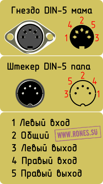

Не лезте в дебри, для начала станте на крайние выводы регулятора громкости, сигнал есть?
На вашем магнитофе ещё есть гнездо типа СГ5 "линейный выход", можно проконтролировать наличие сигнала на нём, хорошо если есть штекер типа СШ5, но можно вставить в гнездо и проводки.

На линейном выходе будет порядка 250mV переменки, станте на гнездо СГ5 линейного выхода вашими активными колонкками, или на крайние выводы регулятора громкости и послушайте, играет кассета или нет.
На гнезде СГ5 линейный выход будет на контактах 2 и 3, 2-общий, 3-линейный выход (иногда 3 бывает закорочен с 5)
