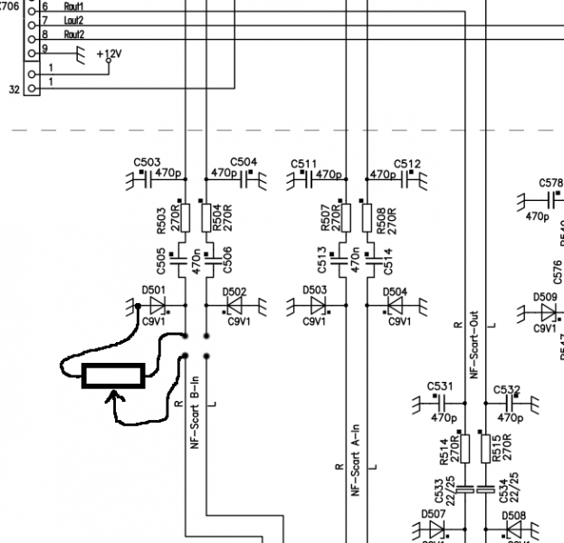

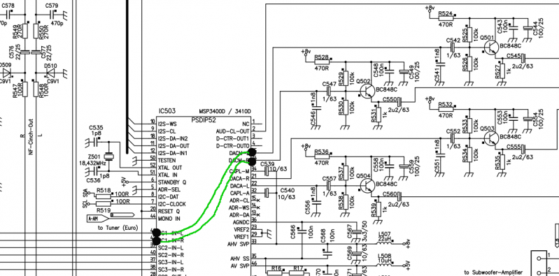

Не, ребятки, соплей нету, всё чисто
Сверлил осциллографом сигналы:
Громкость выкручена везде на максимум
Сигнал тюнера выходит с 25, 24 ног MSP на Q502, Q501 и на усилок
1.5 В постоянки, амплитуда сигнала где-то 2.8-3 В
Переключаю на скарт, подрубаю ресивер
На входе 40, 39 ног MSP приходит сигнал:
3.7 В постоянки, амплитуда сигнала приблизительно 4 В
А на выходе присутствует только 2.8 постоянки
И всё
Как поступить? С расчётом того, чтобы подать сигнал напрямую к усилку :roll:
А, вот забыл померить сигнал после Q502, Q501
Чуть позже...
Чёт не пойму, а откуда берётся постоянка на входе? Конденсаторы ж, вроде, не должны пропускать :dont_know:
О, после Q502 и выходного конденсатора C550 сигнал уже без постоянки, аплитуда около 2.5 В
Q501 - аналогично
Ну так как, прокатит такой вариант или надо ещё что-то сделать:
Правда усилок мощный, если слетит громкость на ресивере, то будет хороший бабах по ушам :))) Особенно ночью
Надо бы притушить как-то входной сигнал
У меня есть СП-3-122 на 50 кОм сдвоенный
Вот так пойдёт?
Только вот, не будет ли проблемы, если рес будет включен и вдруг переключат на ТВ, не случится ли чего
Всё-таки склоняюсь, что Q502, Q501 от MCP надо отключить

Всё, сделал звук от скарта напрямую, как планировал
И даже сохранил звук с тюнера, путём установки сдвоенного тумблера :)))
Всё работает! :beer:
Всем спасибо за помощь!
Вентиляторы тоже установил - всё дует, всё холодное :beer:

Почему-то с делителем напряжения нижнее плечо синуса становится почти прямоугольным :dont_know:
Та же картина, если просто кинуть 10 кОм резистор с сигнала на землю
Поставил 10 кОм резюк сразу на входе - нижнее плечё стало нормальным, но верхнее плечо отличается от нижнего
Что если убрать всю эту входную обвязку из стабилитронов, кондёров и резисторов?
По ходу, образуется какой-то фильтр и обрезает частоты
Кинул чисто делитель 1 кОм - 220 Ом до всех фильтров, среднюю точку никуда не подключал, щупаю осцилографом - видно что появился какой-то шум. Синус дёргается :dont_know: Ничё не понимаю
А вот 10 кОм - 10 кОм - синус норм. Знач надо больше брать номинал для делителя
Сейчас попробую
Всё верно,только режет он далеко за пределом слышимости,а всякое говно наводимое на кабель обрезает,так что удалять его из схемы не советую.
Землю куда подключил? Если "грязная" земля то естественно будет на средней точке делителя чёрт те что :))) Да и на кабель наведётся,если
Стабилитроны здесь-это "защита от дурака" ,дергающего кабели "на горячую" ,остальное ФНЧ

Всё нормально
Убрал R503,R504
Подключил делители сразу на входе 39 кОм, а на землю 9.1 кОм. Среднюю точку кинул заместо R503,R504. Амплитуда не превышает 0.8 В, усилитель играет чисто, без клиппинга
И ещё добавил переменник 50 кОм на третью ногу TDA7495 по даташиту. Это у неё электронная регулировка громкости
