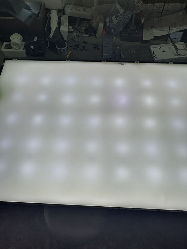

Здравствуйте. Такая проблемка. Пришел на ремонт SUPRA STV-LC46500FL. Заменил один светодиод в подсветке. Всё работает. Но не должным образом. При включении и появлении заставки - белые пятна от светодиодов. Подумал, что большой ток и напряжение. Замерил - 132 вольта, 210 мА. Посмотрел снизу на смд резисторы. Там уже до меня отпаяли достаночно. Остались только два из шести. ... Вот сижу и размышляю. Должно же быть матовое однородное свечение, а его нет. Очень ярко светятся. Может у SUPR-ы так и положено? Сильно сомневаюсь... Кто конкретно сталкивался? Прошу помочь решить это безобразие. Фото прилагаю.

А рассеиватели-то есть,или их упростили(сперли)?
 Заголовок сообщения: Re: SUPRA STV-LC46500FL пятна подсветки
СообщениеДобавлено: Пт фев 20, 2026 17:21:08
Зарегистрирован: Вт окт 29, 2019 17:20:07
Сообщений: 59
4 листа. Первый, от корыта, толстый жесткий матовый пластик, потом два тонких листа рассеивателей, и завершает, уже под матрицу, тонкий матовый пластик.
Правильно?
( чет мне кажется, или нет, что к матрице всегда был лицом толстый пластик. ...Буду пробовать.

Странная картинка...было бы понятно Один- два, "отвалились".
А тут все так....не могли же рассеиватели все отвалиться сразу.
Может между экраном- не правильно проложили , хотя чего гадать....
явно порядок нарушен
Наоборот поставить что-ли? Так ведь смотрели люди телевизор как-то...))
Добавлено after 9 minutes 43 seconds:
Перевернул всю слойку рассеивателей. Эффект тот-же...

Обычно это проблема отваливания рассеивающих линз со светодиодов, такие пятна.
Но не могли же все отвалиться сразу.
45 светодиодов 132Вольта. получается по 2.93В на диод. куда ещё меньше....?
А с изображением как смотриться :) ? Просто "феномен" какой-то не реальный...
Стрипы- то родные стоят?

Может предыдущий ремотёр решил, что линзы там лишние и совсем не нужны... Линзы-то там есть?

vlasovzloy, нейросетка что ли такую "простыню" накатала? Она-то точно знает как телики ремонтировать. :)
Правильно? ...Буду пробовать.
Как было правильно теперь никто никогда не узнает. Помимо очерёдности слоёв и сторон прилегания, важнО ещё положение "верх/низ" каждого слоя по отношении друг к другу. Вариантов перестановок много, замучаетесь перебирать. А ещё вАжно не запутаться...
Проще взять битую матрицу того же формата и переставить рассеиватель в сборе из неё.

1. Заменен только ОДИН светодиод. Встал, как родной.
2. Светик один в один с остальными. Только немного частота другая.
3. Отражатель лежин низко и ровно, прям на корыте, без бугров.
4. Вот тут, да, попробую еще убрать. Драйвер собран на LX27901. Схема.
5. Собрано правильно. Как только не изгалялся их тусовать. Нашел самый оптимальный расклад.

deepsmr, Так и не понятно,есть линзы на светодиодах или нет?Рассеиватели-это рассеиватели,а линзы-это линзы.Это разные вещи.Без линц такие пятна и будут.

Линзы, в форме рюмочек - все на месте. Частота светодиода - это частота на которой идет излучение от кристалла светодиода. На новом, замененном светодиоде слегка синеватый оттенок. Не критично.
Ладно. Снизил ток. Отпаял ВСЕ токозадающие smd-резисторы. Припаял аккуратно навесным монтажем резистор металлопленочный на 4,7 Ом.
Яркость снизилась и все, боле-мене растеклось по экрану. Вполне приемлемо. Ток 150мА.
