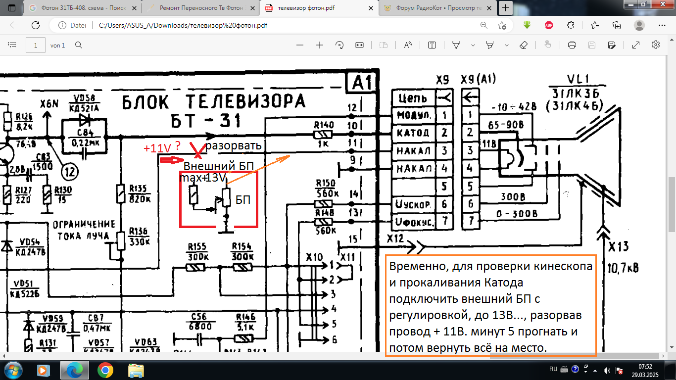

Я посмотрел на Ютьюбе как приблизительно меряют эмиссию тестером на КилоОмах. Точнее это не ток эмиссии, а сопротивление, то есть это не совсем корректно. Меряют сопротивление между катодом и модулятором при разогретом катоде. И блогер показывает что у хорошего кинескопа это сопротивление должно быть единицы КОм. Правда речь идёт о больших цветных кинескопах, а у меня маленький чёрно-белый. У меня стрелочный ТЛ-4М тестер показывает мегаОмы! При увеличении напряжения накала на 20% сопротивление уменьшается до сотен КилоОм. Но это тоже много.
Каковы особенности прострела чёрно-белых кинескопов средней диагонали, 31 см? Ваши рекомендации по напряжению прострела, ёмкости конденсатора? Стрелять между катодом и модулятором? Полярность?

Радрад, Стрелять никого, пока не надо. Последнее дело. У твоего случая уменьшилась эммисия катода :) игры на компьютерах до добра, советские телевизоры не доводили.
Сделай пока как я нарисовал....
В Облбытрадиотехнике, где я раньше работал, стояли специальные установки где путём прокаливания катода проводились данные процедуры.
На практике мы :) тоже проводили такие "манипуляции" только другими способами.
Пример, который я мог сам проследить, был с телеком у двоюродного брата УЛПТ50 вроде, не то РЕКОРД, не то ВЕСНА...
каждые полгода, примерно, когда я бывал в его краях, я прокаливал его кинескоп и кинескоп потом работал " как новый" почти полгода.
Со слов брата. Меня это, тогда сильно удивляло- что за куета .
Другим клиентам, НЕ на работе!!!, в частных случаях- делали иногда тоже, но проследить особо не было возможности.
Иногда работало долго иногда нет.
Главное не переборщить!

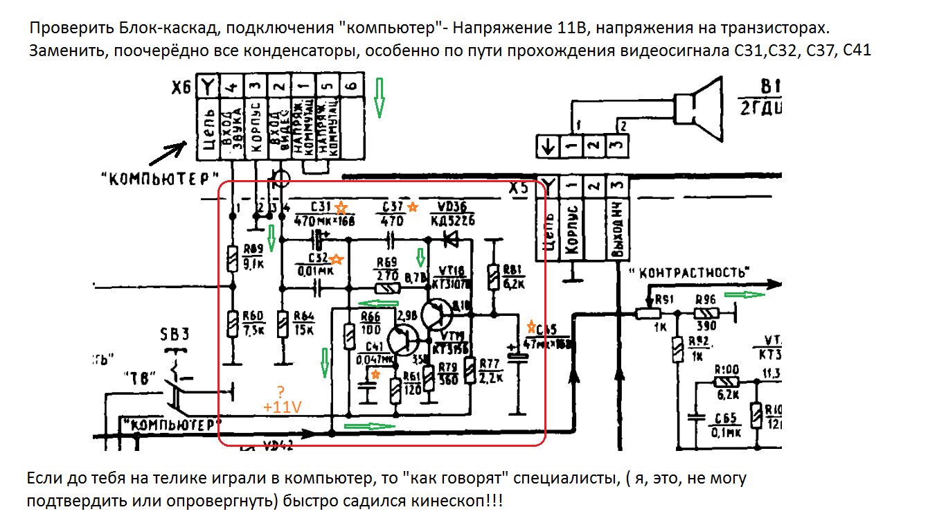

СПЕРВА проверь каскад на входе видеосигнала!!!!!
В Облбытрадиотехнике, где я раньше работал, стояли специальные установки где путём прокаливания катода проводились данные процедуры.]
Вчера я на 5 минут поднимал напряжение до 13.5 В от внешнего блокапитания, но эмиссия возрастала ( да и то до сотен КилоОм, что всё равно много) только на время повышенной температуры катода. Как только напряжение снижаю до номинальных 11В, то сопротивление снова увеличивается до МегаОм.

Радрад, ТЫ включай телевизор с картинкой на экране с видеовходом!!! И там смотри реальное качество картинки!!! Появляется контрастность или нет! Потом определяйся о дальнейших действиях.
Твои измерения.... :) Если картинка будет хорошей то дольше прокаливай. Вплоть до установки внутрь отдельного накального БП. Всё равно выбрасывать :) . В итоге, если окажется кинескоп.
Но сперва ПРОВЕРЬ каскад от видеовхода!

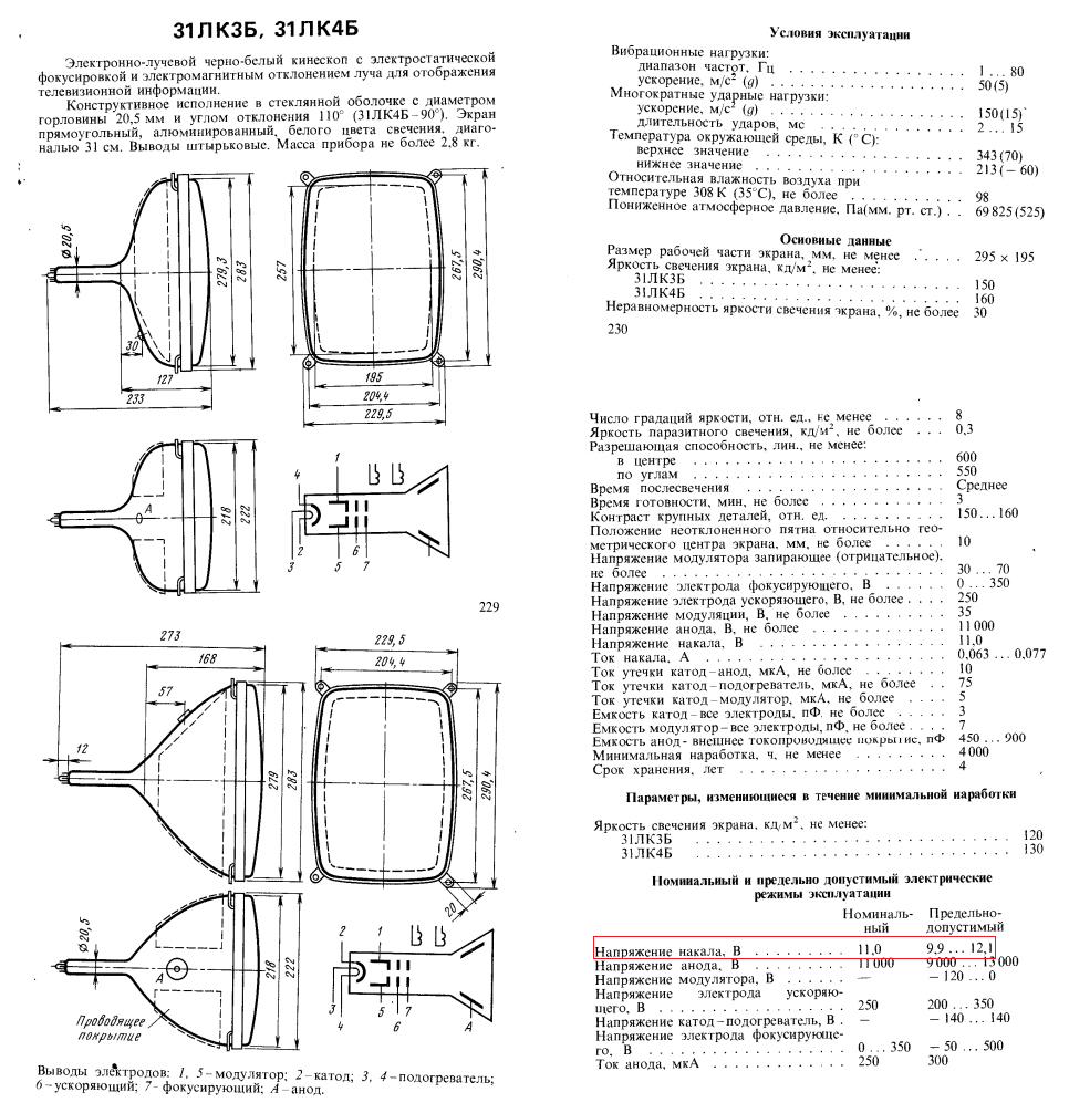

Муркиз писал(а):
В справочнике есть только три исключения, для мелких труб - и только есть 23лк9 труба с напряжением накала 12 В.
31труба есть только 31лк3б - и для неё накал 6.3 В.
:shock:
Вуколов, Гербин, Котовщиков. Приёмные электронно- лучевые трубки, стр. 229
https://sunduk.radiokot.ru/view/?id=1330897329

Вот как ? А я отсюда брал.
1000049342.jpg [133.09 KiB]

АлександрЛ, Муркиз, :) я выложил фрагмент схемы этого телевизора- там чётко видно питание накала 11В .
Сам я ничего сказать не могу- и эти 11В идут непосредственно от БП .

Ну, я тоже шипеть и дыбить шерсть не собираюсь. 12 так 12 , тем более, что эту информацию я даже запоминать не буду ввиду ее невостребованности в будущем.
