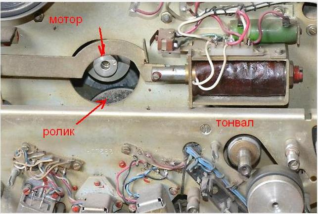

alexradio1103 писал(а):
АлександрЛ, в Орбите одна резинка - прижимной ролик! :)
Тормоза - и те верёвочные...
Ну, мне кажется, что всё- таки ДВЕ резинки- прижимной ролик и пассик от мотора до маховика.

 Заголовок сообщения: Re: Восстановление работоспособности магнитофона Орбита МПК-
СообщениеДобавлено: Чт окт 06, 2016 23:08:56
Карма: 110
Рейтинг сообщений: 6673
Сообщений: 11291
Откуда: Одесса - мама
Ну тонвал не миниатюрный, оттереть его от смазки не вижу трудностей. Пробуйте как Вам нравится - обороты там не болшие, не угробите!
Да, тонвал должен свободно сдвигаться вдоль по оси и упираться на "пятку" - в торце(сзади) не потеряйте шарик! Для этого (в ножках корпуса) специально сделали небольшой наклон назад, чтоб при вращении тонвала он сам сдвигался назад к пятке
АлександрЛ - нет там пассика! там двухскоростной ролик - прыгает с мотора 9/19 на маховик. Я про этот, а не тот, который плёнку прижимает.
Значит этот ролик- обрезиненный..
Кинематической схемы я не нашел,судил только по тому, что на валу двигателя стоит ролик, а чем ролик на двигателе соединяется с маховиком- не видно..
А не пофигу, что в этом "циатиме" расползётся- резиновый пассик или обрезиненный ролик? Итог- то один и тот же!
:) Это смотря как намазать! Можно и тонну впихнуть... :)
А если без шуток, то там очень далеко до смазанных частей...
Я картинку добавил выше...

А без шуток- горизонтально расположенный тонвал и вал мотора- очень просто нагретая смазка может постепенно стечь и попасть на рабочие поверхности маховика и ролика на моторе.
А любое минеральное масло при нагревании превращается в что- то типа олифы..
В общем- то этот спор- сравнение "мягкого" и "круглого".. ТС сам решит, чем будет смазывать..
