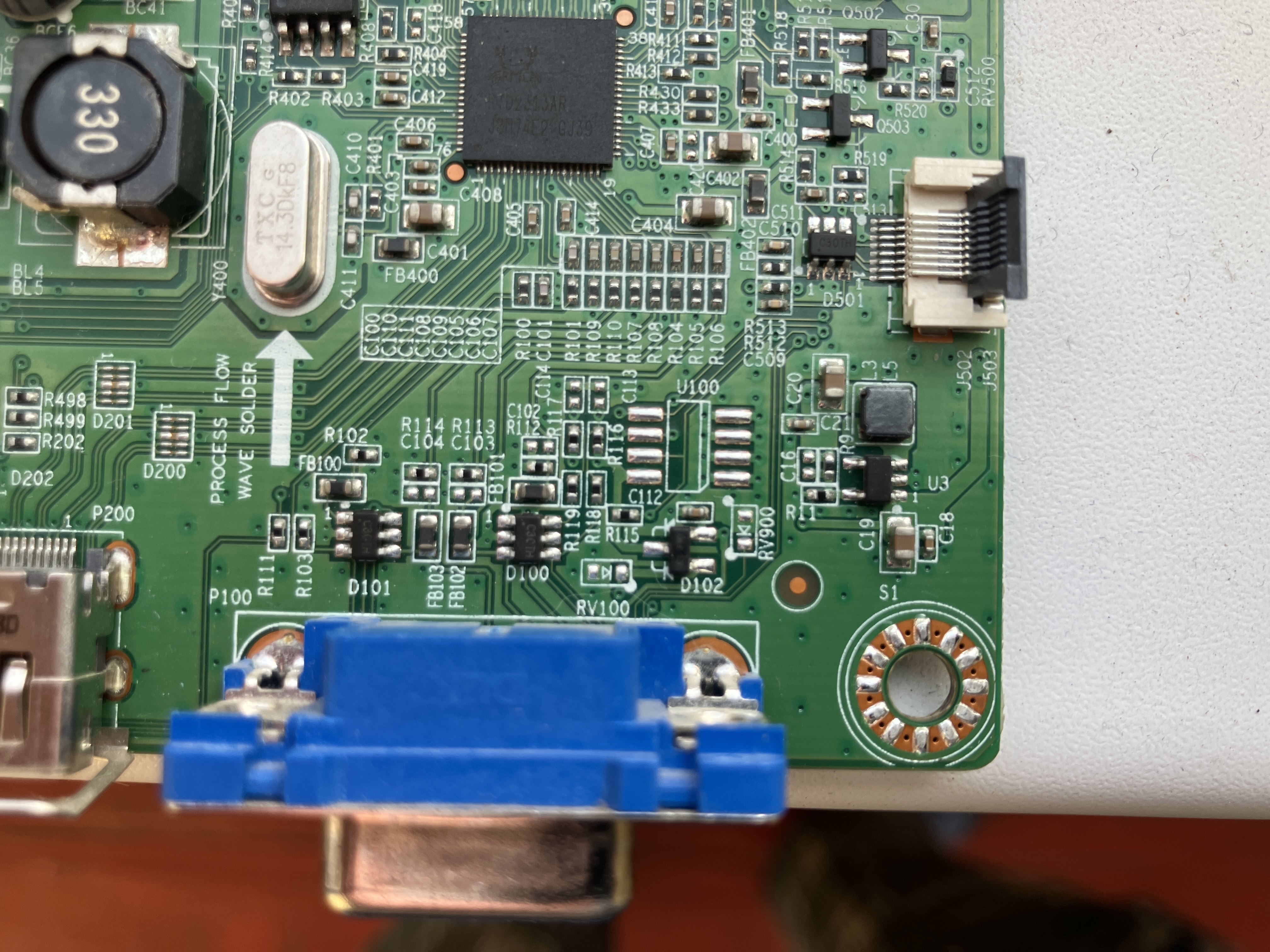

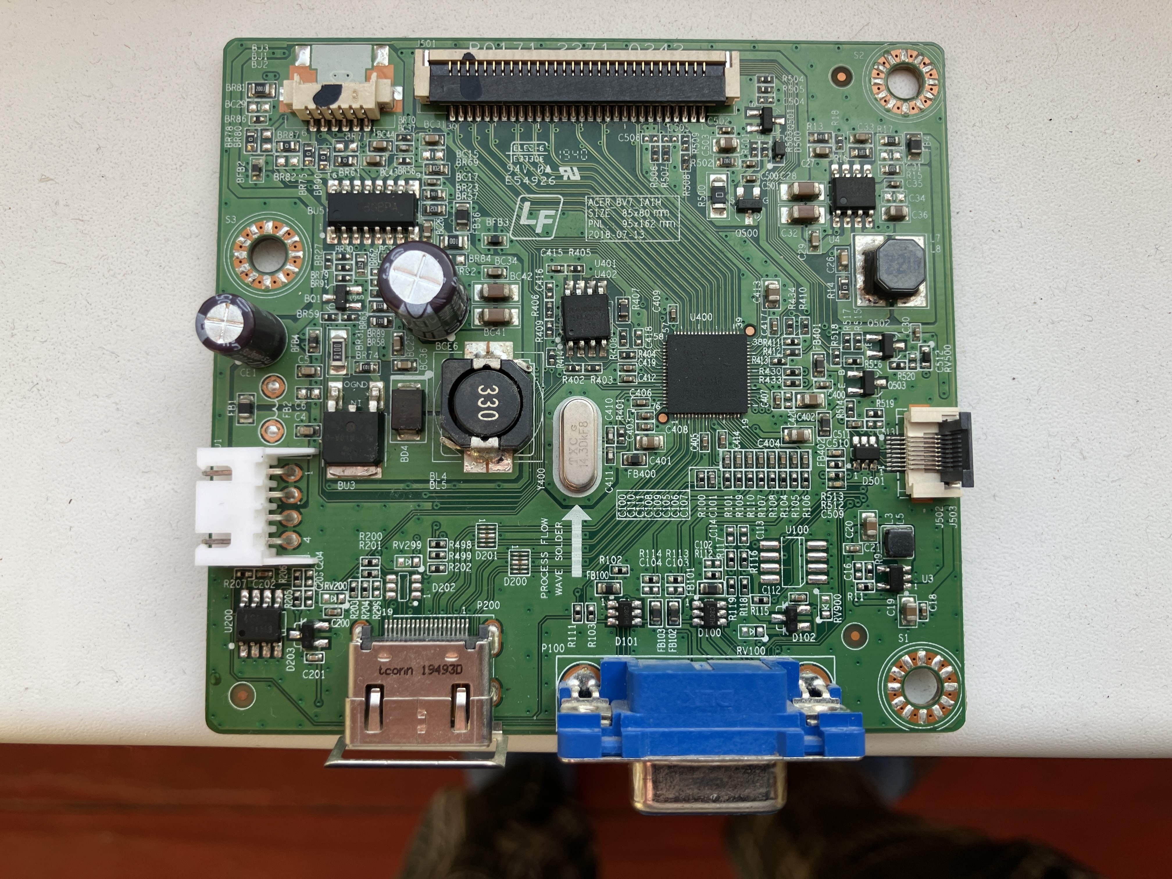

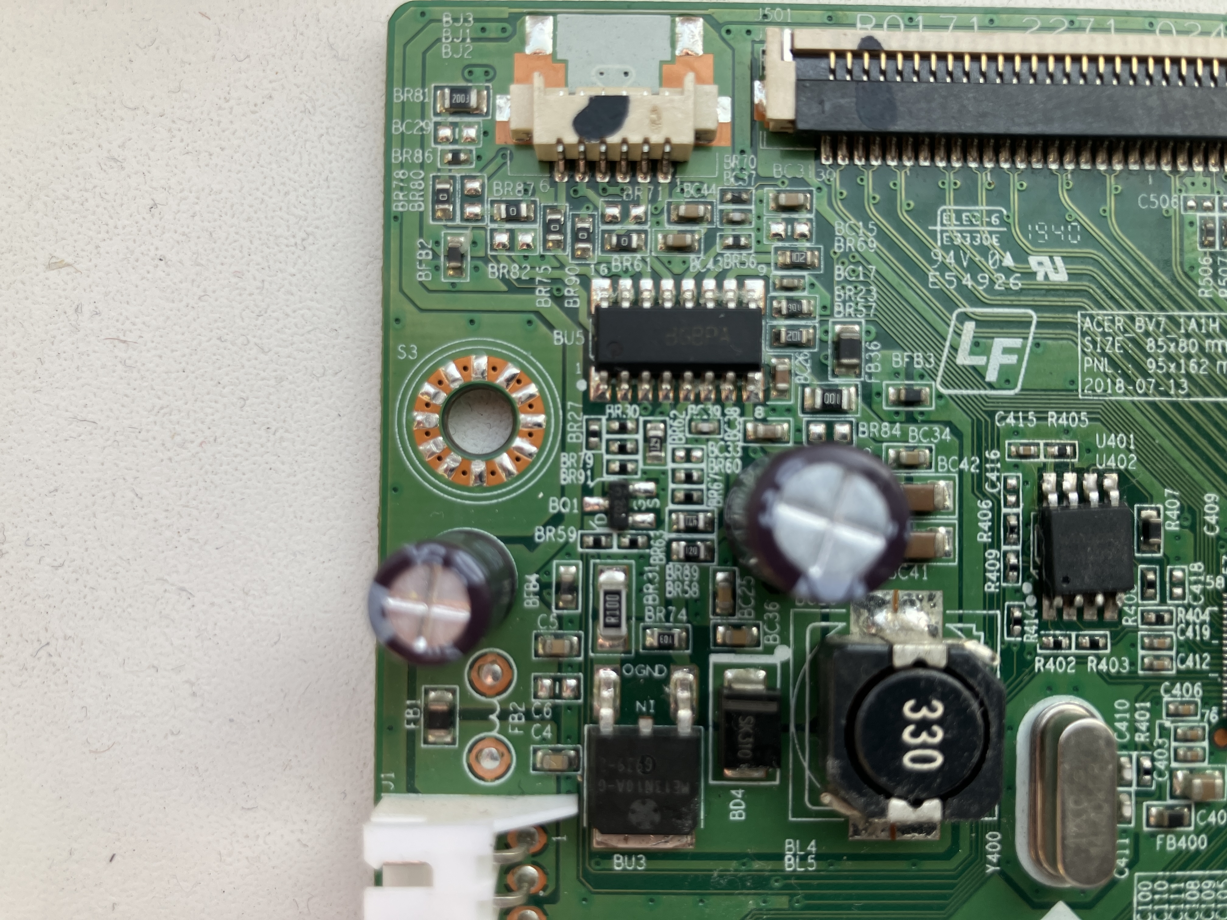

Попался на ремонт монитор Acer KA242Ybi.Изначальный дефект был на главной плате - выгорели несколько резисторов около HDMI, прогорела EEPROM, пробился процессор, возможно что-то еще. Нашел плату с донора на замену. К сожалению плата тоже ремонтировалась, видно, что память pm25lq040 была заменена на W25X40BV, но они, насколько я понял, эквиваленты. Поменял плату, по итогу - нет реакции на запуск. Стал разбираться - на питаниях процессора относительно земли КЗ нет, предположим, что условно исправный. На входе от платы БП есть 19 Вольт. На дросселе L3/L5 есть 3.3 Вольта. На кнопке включения есть 3.3 Вольта, которые сбрасываются в 0 при замыкании. На дросселе L7/L8 с одной стороны 5.2 Вольта с другой 2.6 Вольта. На контакте PVCC процессора есть 5 Вольт. На 8 контакте памяти (VCC) W25X40BV есть 3.3 Вольта. На большой индуктивности BL4/BL5 по 19 Вольт с двух сторон, не знаю, должно ли так быть. Надеюсь на ваши мысли в какую сторону двигаться далее, ибо моих познаний тут пока маловато.
Распиновку процессора нашел здесь: http://rtddisplay.com/upload/20231006212031.pdf
Фото:

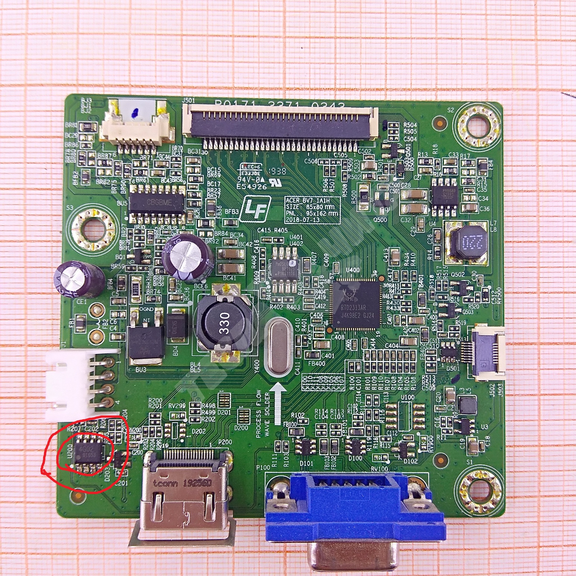

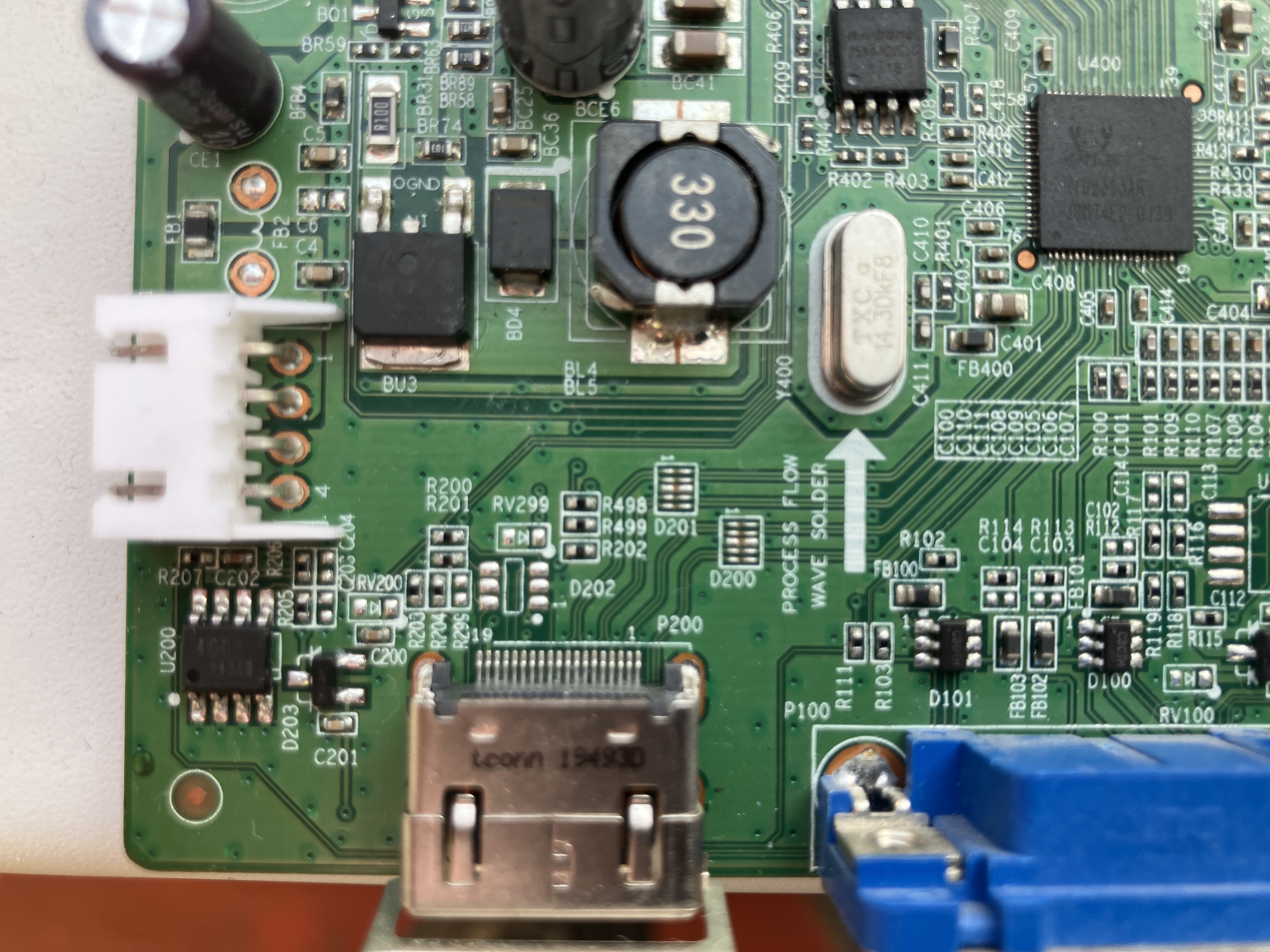

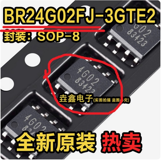

Николай_С, Разве EEPROM, которая шьется не находится слева внизу на фото? Её маркировка 4G02 и она точно флэш память.

24я это не флешка а епромка
Добавлено after 1 minute 6 seconds:
В 24 обычно дви хдми едид настройки ну и настройки настроек. Иногда можно вобще ффки чистую иногда даже и нужно чистую

Mad Daimond, а не проще ли написать позиционное обозначение, указанное на печатной плате?
U200 - это мосфет. Флеш-память про которую шла речь имеет позиционное обозначение U402.

Почему решил что мосфет? У 24 й обычно первык четыре ноги на общий, кмк она и есть

Потому, что вторые три ноги тоже соединены вместе, а четвёртая подключена тоненьким проводом к резистору R205.

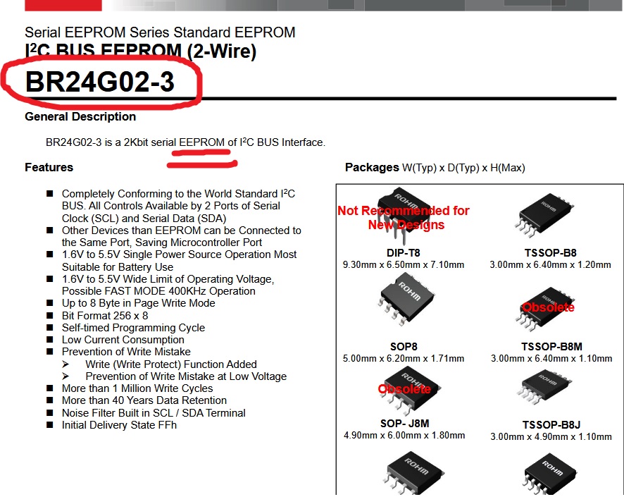

У мосфетов 123 s 4 g 5678 d. Глаза помой, ты ошибаешься.
Да и бьется 4g02 как епромка br24g02

Зарегистрирован: Ср фев 07, 2024 12:37:23
Сообщений: 210
P.s. А Вы точно разбираетесь в схемотехнике? Какие-то странные вопросы задаёте, флеш-память от мосфета отличить не можете... По-моему Вам рано ещё ремонтом мониторов заниматься.
Безусловно, первый подобный случай. Если бы этого монитора не было на руках и не брался бы. Но видите, информацию воспринимать и анализировать умею, а там, глядишь, с вашей помощью и сделаем.
