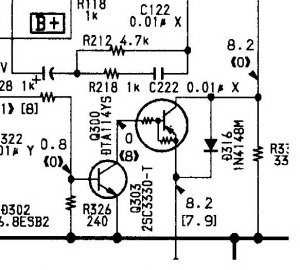

OlegO, Мерил напряжение на Q300 на средней ноге нет(звонится с 5 ногой унч) на крайних есть, наQ303 нна средней есть на крайних нет.

На 8й ноге LA4597 должно быть напряжение питания 9V. На 5й напряжение управления 9V.
Линейный стабилизатор на Q304 смотрите, какие напряжения на нём? На эмиттере должно быть 6V, на коллекторе 9V.

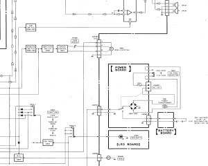

А с чего там напряжение появится?
Я уже всё написал.
Вот блок схема аппарата
Пока не будет нормально работать переключатель S302-1 - можно мерить всё что угодно, так, для своего удовольствия....

OlegO, Ну вот померил(для своего удовольствия. Сначала прозвонил переключатель, все нормально. Затем Q300 в режиме переключателя на FM, на эмитере и базе по 9v.на коллекторе 0(5ноге унч), при переключении переключателя ноль везде. Наверное надо выкинуть аппарат, хотя у меня сомнение в Q300.Спасибо за беспокойство.

Если трудно разобраться с 2 транзисторами - выпаять их и выкинуть,
замкнуть на микросхеме ногу 5 и 8 - он будет работать всегда и не выключаться переключателем ( вилкой из сети сойдёт)
А дальше видно будет.
