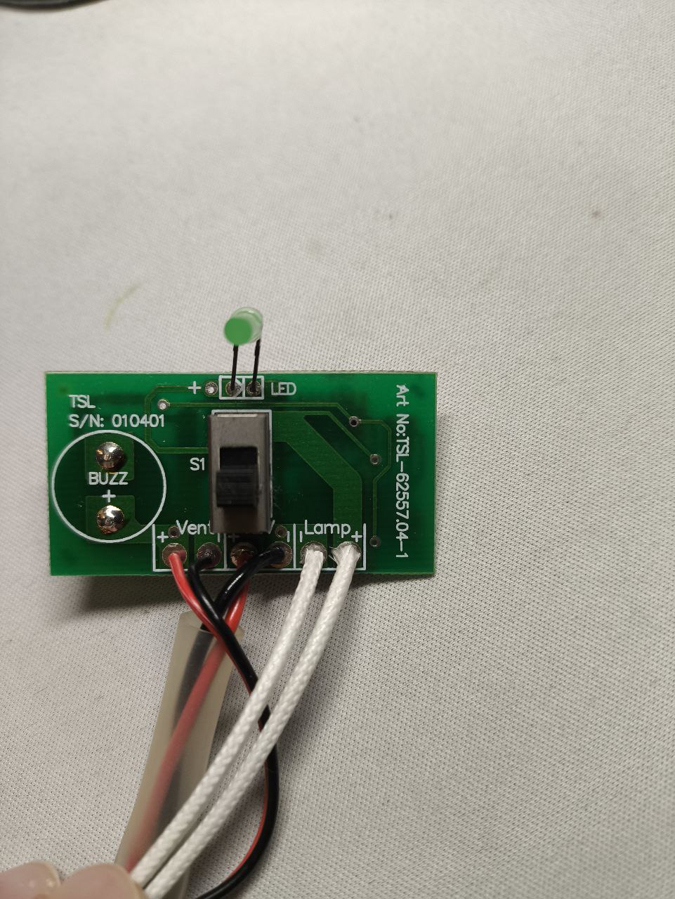

Здравствуйте! Я не радиолюбитель, хоть есть дома мультиметр и паяльная станция, но знаний маловато. Могу выпаять что-то не рабочее и припаять что-то рабочее. Появилась необходимость вернуть к жизни медицинский облучатель Биоптрон компакт 3. Определил что в нём перегорел предохранитель и вздулся один конденсатор, они были заменены но прибор при включении сделал "пуфф". Буду признателен если подскажите как действовать.
Блок питания снизу.jpg [191.1 KiB]
Блок питания сверху.jpg [144.4 KiB]

Что значит-"пуфф"?Неисправный БП не нужно подключать к прибору.Нужно подключить на выход лампочку или просто на холостом ходу вначале проверить напряжение на выходе.
Если вздуло конденсатор и перегорел предохранитель,то явно,что в первичных цепях есть повреждение.Что вообще входит в состав этого БП?Микросхема ШИМ или транзисторы?Наверняка их повредило из-за потерявшего ёмкость конденсатора.Вообщем для начала прозванивайте все элементы.Раз предохранитель оборвало,то наверняка есть поврежденный или пробитый элемент.

на вентиляторе есть надпись сзади? фото платы, куда он подключён, с обратной стороны, было бы неплохо увидеть. Это могло бы определить напряжения питания, с какой-то вероятностью. а куда идёт белый провод, на лампу-облучатель? что она собой представляет? нет ли какой-то маркировки?
Добавлено after 8 minutes 13 seconds:
Вот, человек чинил другой Биоптрон, и сделал именно так - внешний блок питания: https://anikeev.com/blog/%D1%80%D0%B0%D ... 80-%D0%B7/. У него 12 В 50 Вт лампочка, то есть, потребуется источник питания мощностью 70-100 ватт. Посмотрите, какая лампа у Вас, может, поменьше
Да, натыкался на эту статью вчера, но у меня прибор без возможности регулировки и блок питания внутри установлен. Надписей на нём не много. Type Copact 3 и 100-230V (загогулина (возможно означает переменный ток)), 50/60 Hz56 VA
Вентилятор и плату сфотографировал (но загружается через раз почему-то).
Белые провода идут на лампу, она без маркировок снаружи и мне думается что это просто галогеновая лампа.
photo_2025-11-13_14-50-44.jpg [101.36 KiB]
photo_2025-11-13_14-50-47.jpg [237.71 KiB]
photo_2025-11-13_14-50-38.jpg [146.84 KiB]
Корпус прибора.jpg [98.85 KiB]

ну, вот что-то типа такого:
https://www.ozon.ru/product/blok-pitani ... 1447779920
Добавлено after 2 minutes 15 seconds:
и гнездо, их много всяких, вот супер-пупер металлическое: https://www.chipdip.ru/product/razyom-p ... 8006913528
Расходов, конечно, больше, чем починить блок питания, при условии, что у него живой трансформатор. Но зато быстро и универсально: можно втыкать любой по мощности и напряжению блок питания или использовать приобретённый блок питания для других целей. И не требуется изучение методики ремонта импульсных преобразователей
Добавлено after 6 minutes 22 seconds:
главное, проверять типоразмеры штекера БП и гнезда перед покупкой

Вы предлагаете отсоединить провода на небольшой плате. назовём её платой управления, от поломанного блока питания и присоединить к ней указанный блок? Вопрос. А этот блок питания точно подойдёт? Стоимость (непонятная для меня) этого прибора вынуждает моё выходное отверстие непроизвольно сжиматься.
Если этот блок питания соответствует тому, что про него написано - точно. Но можно и другие поискать, и в других магазинах, дешевле-дороже, именитее-безымяннее, их масса.
Родной блок питания выбросить, провода, к нему идущие, присоединить к разъёму (с соблюдением полярности), его зафиксировать в корпусе.

Бармалей ломастер,Бп на TOP224 имеет всего несколько элементов в первичной цепи.Если сетевой конденсатор потерял ёмкость,то очевидно,что микросхема умерла.
000.jpg [77.78 KiB]
