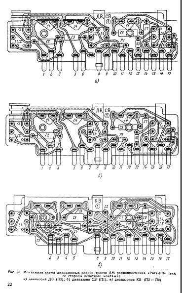

Добрый день. Если у кого есть монтажная схема расположения элементов на плате планок КСДВ - пришлите плз или опубликуйте на форуме.Нигде не нашел.

В книжке Переносные радиоприёмники первого класса (В.И.Дерябин, А.М.Рыбаков)
