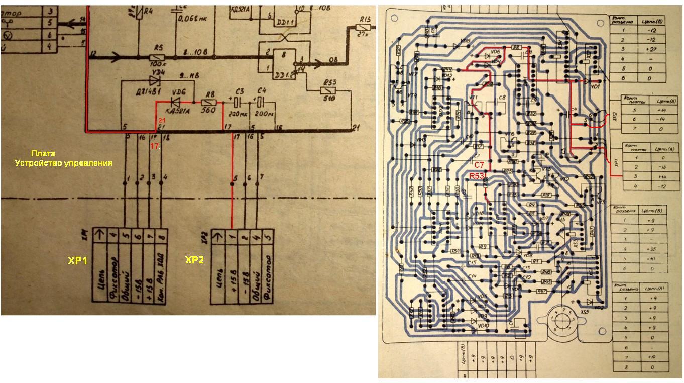

Проследим цепь на плате счетчика: эмиттер VT2 КТ315Г, далее вверх по схеме, верхний вывод R24, R26, R32, провод A (со стрелкой).
Переходим к плате Устройства управления. Цепь - XR2, контакт 1, контакт 5, провод 17, R8 560 Ом, стабилитрон VD4 Д814Б1, земля. На стабилитроне должно быть +9..11V. Это напряжение через диод VD6 КД521А, проводом 21 подается в ту же точку - провод A (со стрелкой). В ней напряжение из-за диода чуть меньше: +8..10V.
Отпаиваем один из выводов диода VD6. Если напряжение на стабилитроне все равно меньше +9..11V, меняем стабилитрон на исправный (а старый проверяем). Если напряжение на стабилитроне в норме – отсоединяем плату счетчика, запаиваем вывод диода на место и вновь измеряем напряжение на стабилитроне (без платы счетчика). Если напряжение на стабилитроне просело – виновата плата устройства управления УУ, иначе причина в плате счетчика. В плату УУ не лезть, иначе можно совсем доломать магнитофон.
Примечание1. Если отпаян один из выводов диода VD6, напряжение на эмиттере VT2 КТ315Г на плате счетчика должно возрасти до +13..14V (предположительно).
Примечание2. Измерить в плате сопротивления резисторов R21 820 Ом (падение напряжения на нем около 0,5V) и R23 33К (падение напряжения на нем 14,5V).

Восстановил питание микросхем на плате счётчика,теперь на них приходит плюс 12,88 вольт,а дело было в VT2,он оказался 361,поменял на правильный315
На плате управления выпаял VD6 напряжение на эмиторе VT2 не поднялось,как было 12,88 так и осталось,проверил VD6,VD4,целые,запоял на место,счета так и нет,пробовал ещё раз обойти ИЕ10, счета тоже нет
Если с датчиков импульсы будут приходить слабые,счётчик будет считать?
Микросхемы КР1534 если горят все сегменты,то она жива здорова,они отвечают за счёт?

Sbor2511 честно говоря, я уже запутался. Если провод 21 (от VD6) платы УУ идёт на провод "А" платы счётчика, то почему на нём напряжение поменьше (8-10в), а не 14в., как на счётчике?
Может он не туда "идёт"- ?
Провод 21 пл. УУ- к R25.
И ещё: у меня уже сомнения о симметричности питаний плюс-минус 15в. разъёма ХР2 платы счётчика.
На коллектор VT2 точно приходит +15в- ?

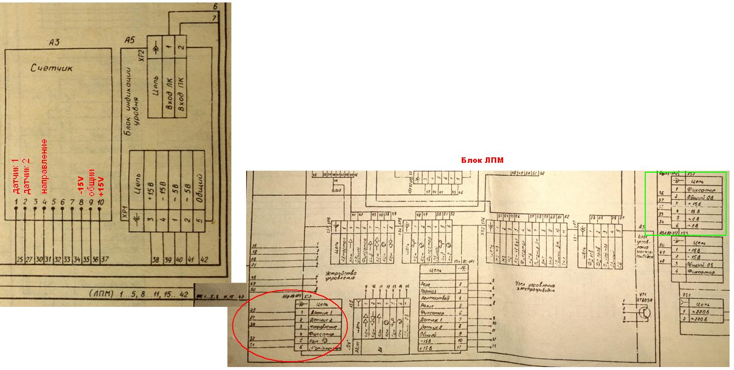

А напряжение с Датчика1 (-0,5V) приходит, когда магнитофон в режиме воспроизведения и оно не меняется? А если подключить мультиметр к XP1/XS2, контакт1 (Датчик1), включить магнитофон, что покажет мультиметр? Потом немного повернуть приемный подкатушечник. Изменятся ли показания. Еще можно прозвонить светодиоды АЛ107Б и фотодиоды ФД-256. Посмотрите также цепь правого фотодатчика на схеме во вложении (выделена красным цветом).

На разъем XS1правый датчик, приходит напряжение+6,5 вольт,на кк1это напряжение становится уже -13,75 и идёт на разъем XP1,навел камеру на датчик,светится сиреневым чветом
Добавлено after 1 minute 27 seconds:
При воспроизведении напряжение не меняется стоит на + 6,5
Добавлено after 4 minutes 14 seconds:
Такие же показание и на стрелочном приборе,нет отклонений стрелки,просто стоит на этих показаниях
свет- от ИЗЛУЧАТЕЛЯ, т.е. светодиода. Нам интрересен ФОТОДИОД, т.е. приёмник сигнала.
Напряжения разные вылезли- ИМХО попутали цепи или расписали криво.
Маловероятно, что отказали оба датчика- похоже проблемы с питанием ПРИЁМНИКА или разъёма от их выхода.
Можно для счётчики симиторовать импульсы- но всё равно разбираться с датчиками.

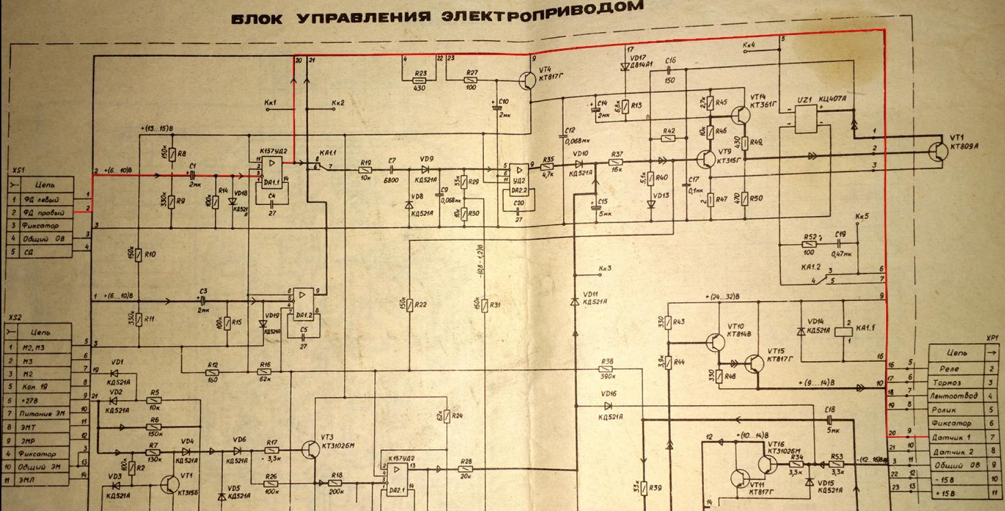

Проверил датчики,вытащил колодку с платы управления двигателями левый датчик вместе с светодиодом был в обрыве,но я их заменил,были в наличии,проверил цепь от разьема XS2
Значит левый фотодатчик приходит +6,61 вольт Правый+7,05
Дальше на DA1 вход (3нога-0,37В)(5нога-0,27В)
На выходе (9 нога-0,37-0,47В)(12 нога+12,87В)как то так вот,думаю уд 2 поменять, правильно?От нее идёт весь сыр,бор?

...как то так вот,думаю уд 2 поменять, правильно?От нее идёт весь сыр,бор?
Сначала изменения на выходе фотодиода-входе ОУ при вращении узла найдите, т.е. узнать ФОТОПРИЁМНИК работает ли.
Потом - выход, и уж потом судить о замене чего-либо.
Делал подоб. аппарат - так там фотоприём. был забит грязью, как это умудрились- загадка. Наверно при "чистке" в него затолкали грязь.

Всё таки поменял я уд2, теперь ситуация следующая,импульсы приходят на плату счётчика,и дальше на кондетсатторы С3 и С4
Это было проверено как советовали,поставил тестер на контакты 1 потом на 2, и начал крутить рукой то один то другой подкатушечник,прибор показал изменение от -13 вольт,до + 4 вольт,это происходило как с одним датчиком,и с другими так что думаю это и есть импульсы,но счётчик по прежнему не считает
