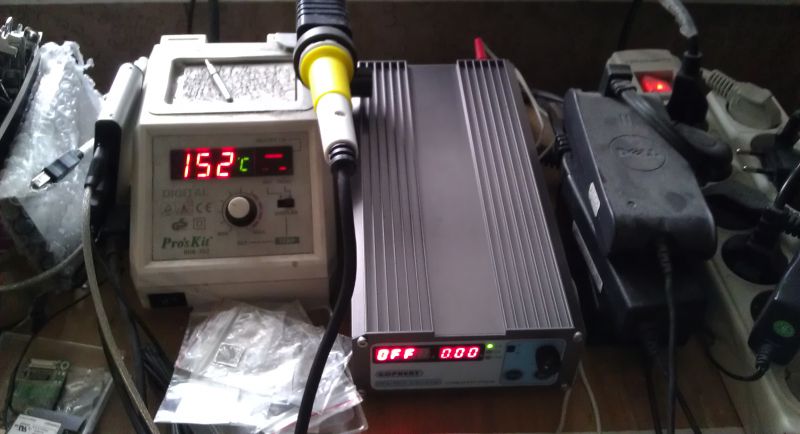

P.s. Если что, вот фоточки из моей мастерской:
Зацените натюрморт из измерительных приборов! И это сюда не вошла "мелочёвка": вольтметр В7-37 с ВЧ-головкой, гена Г4-151, Нановна...
