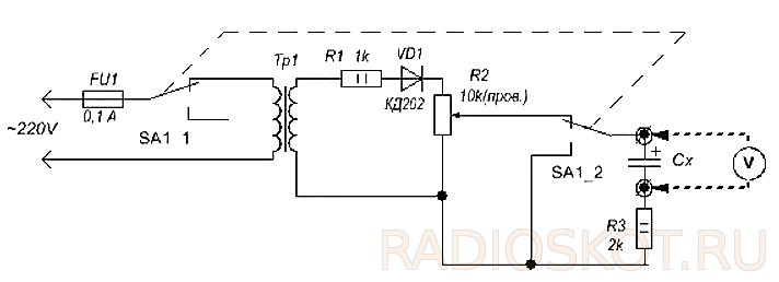

 Заголовок сообщения: Re: Замена конденсаторов монитора Jamicon палёный или нет
СообщениеДобавлено: Пт июл 18, 2025 17:00:36
Рейтинг сообщений: 2193
Сообщений: 18925
Высоковольтные вобще то формовать надо. Сам накосячил, а другие виноваты у него. Или вобще плюс с минусом перепутал. По серой волчьей морде прям видно
В сети
СообщениеДобавлено: Пт июл 18, 2025 19:28:06
Карма: 16
Рейтинг сообщений: 26
Сообщений: 3866
vlasovzloy, Да,да. Детский сад - Плюс с минусом перепутал :) Там китайцы вместо электролита "ослиную мочу" заливали.
:) "Морда моя"- Сергей Минаев.
Там проблема другая была, у трансформатора сердечник разошёлся, увеличил зазор. Могло из-за этого быть.
Склеил потом, зафиксировал, а конденсаторы из старых запасов поставил.
Но у тех электролитов ESR заышеный был, я замеры отправил продавцу. Продавец проверил свою партию и подтвердил данные.
Я у него. потом. покупал ещё другие детали, так что всё Ок.
А если бы я каждый такой конденсатор формовал, когда работал в этой сфере профессонально, то нихера не зарабатывал бы.
Время -деньги.
formovka_kondensatorov-2.jpg [27.71 KiB]
СообщениеДобавлено: Пт июл 18, 2025 20:56:38
Сообщений: 18925
Да ладно, я тоже не формую до 200 мкф. А вот если в свары или атх мощные по около 1000 мкф, там полюбому. Атх например, через лампочку после замены на минут 20, а потом в дежурном режиме на пару суток оставляю в розетке включеным
