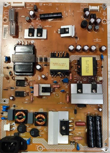

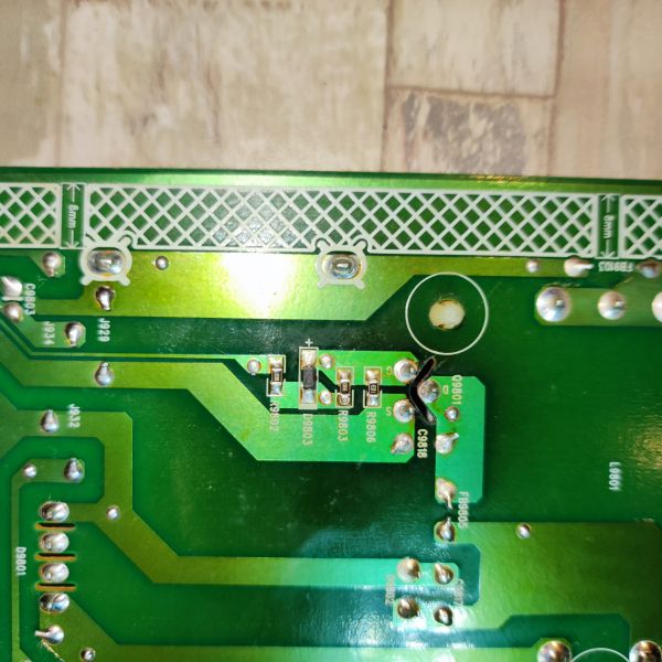

Во время работы погас экран и пропал звук. Через какое то время перестал работать индикатор включения. Долго разбираться не стал, а купил другой монитор. Опыта ремонта мониторов не имею, но решил попробовать восстановить. Заменил плату блока питания (из Китая), монитор не заработал и индикатор включения тоже, но с индикатором я мог и затупить, не кликал кнопку управления меню, а потом просек, что она включает индикатор. Но тем не менее заменил плату материнскую ( или управления?). Индикатор питания загорелся. Подключил вторым монитором к работающей системе. Монитор точно определяется в диспетчере устройств без ошибок, в параметрах экрана Win 11 второй монитор присутствует под своим названием, но при нажатии на кнопку обнаружить пишет, что другой дисплей не обнаружен ( а может так и должно быть, третий ищет?). При подключении звука через встроенную акустику этого монитора, индикаторы Win 11 отображают наличие звука да и на встроенных динамиках слышал. Что то вычитал про прошивку мониторов, но найти на BDM 4065 UC не смог. Матрица не была битой. Светил лампой на экран, пытался что-то разглядеть - темно. При включении монитора в сеть не появляется никаких сообщений об ошибках и меню не высвечивается, кнопка управления меню воздействия не оказывает. Пробовал HDMI, DP, D-Sub порты. Родная плата питания имеет следы подпала и в этом месте сильно греется радиатор с диодом и транзистором. На китайской греется но терпимо, следов подпала нет. Монитор управляется Smart Utility от Philips, сбрасывается до заводских настроек, но экран черный. Кнопка меню эффекта тоже не оказывает. При включении никаких логотипов и мерцаний не проскакивает. Думаю померить напруги на разъеме CN 8101, полагаю, что это и есть подсветка. Под нагрузкой надо мерить? 12 В.? Правильно? Грешу еще на плату управления меню? Помогите пожалуйста или подскажите где можно посмотреть информацию. Найти схему с контрольными точками не удалось, но какие-то нашел. Заранее благодарен за помощь. Если не прокатит, отдам кому-нибудь самовывозом в Москве. На Авито не хочу, там жлобьё. Извиняюсь за подачу материала, но это мой первый пост здесь. А кошку свою люблю. :) Линяем.

На подсветку и 200 вольт может идти. посмотреть какие конденсаторы стоят в этой цепи.
промерить все вторичные напряжения для начала (обычно указаны рядом с разъёмом что идёт на материнку)

Чтобы примерно определить потолок на данной шине, смотрите на сколько вольт стоят конденсаторы,
Может на подсветку у вас вообще на 25 и питание вольт 19.
Не забудьте что на ВВ кондёрах вольт 400. кстати, с этого и нужно начать. Входные электролиты, дежурка.
К сожалению сижу с чужого компа, и не могу посмотреть пдф. и по нему подсказать.

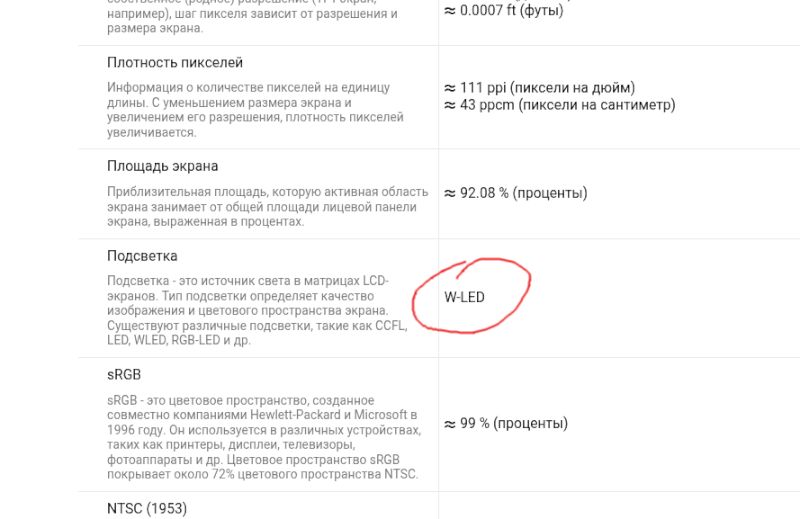

... типа как не CCFL у него подсветка, не должно там мноОого вольтов быть :)
Потом, при любой подсветке, если под разными углами внешнего освещения на матрице ничего не видно -- скорее, дело или в самой матрице, или в основной плате ...
Нну или в блоке питания, с которого и логично начитать всё остальное :wink:

Мне попадался зомбоящик лыжный с лед подсветкой напряжением подсветки 300 вольт.
не помню количество планок и светодиодов в них,
каждая планка делилась на 2 и соединялись последовательно.
А вот если с фонариком ничего не видно, то нужно начать от печки. Про что я ТС и сказал.

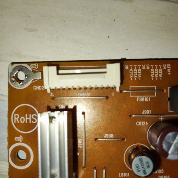

Сделал замеры Вольтов.
1) На CN 8101: 1 конт. +27,4 V; 2- 0,00; 3,4,5 контакты- +2,8V; 6,7 конт.- 0,00; 8,9,10 конт.- +2,8V; 11 конт.- 0,00; 12 конт.- +27,4 V. Всё относительно земли замерял.
Видел видео с заменой подсветки на этом мониторе. Там 3 планки. Стоит ли разбирать монитор и смотреть горят ли диоды???
2) Замерял напруги на разъеме CN 9100 в подключенном состоянии, что на материнку идет. И тут случился маленький БаБах. Стал мерить на контакте 15 или 16, там где 5V. Руки не дрожали. Мерил относительно земли. Коснулся контакта и Вольтова дуга с искрами. Что-то запищало. Диод питания перестал гореть. Но у нас было, заменил маму. Всё стало работать как и до БаБаха. Замерил напруги на CN 9100, но уже с отключенным разъемом и только на внешних выводах разъема, они парами идут: 15-16 конт. +4,9V; 14-9 конт.- 0,3V (а нарисовано 19V); 8-1 конт.- 0,00. Монитор по-прежнему определяется в Win 11 и даже сигнализирует диодом включения о переходи в режим ожидания.

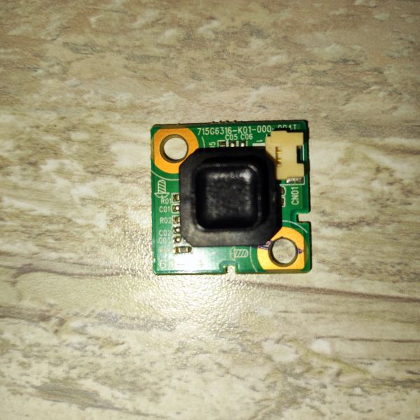

Перевел китайским товарищам 5000 руб. за плату питания и маму. Тратится на подсветку, а если матрица? Есть бредовая идей, кнопка управления меню - это еще порядка 700 - 900 руб?
Что скажет, Уважаемые? Завинчивать все на место?
