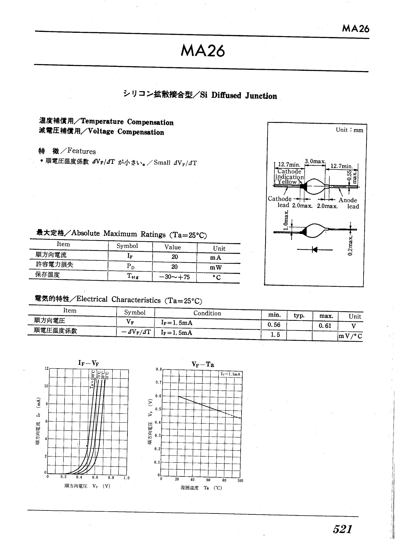

RO-6A это на самом деле стабилитрон RD6A(M) на 6 вольт, на схеме опечатка в номинале: когда выпаял, прочитал надпись на корпусе... Но он и на схеме обозначен как стабилитрон - выпрямительный диод на 6 ампер тут явно не к месту, тут даже близко таких токов быть не может.
KB265C4 - почему их надо менять именно на стабилитрон, если на схеме они обозначены как диодная сборка? Падение напряжения на них 1.2 вольта, как у двух включенных последовательно обычных диодов, может так и заменить? А вот MA-26 непонятно на что менять, это какой-то термодиод судя по даташиту:
В общем, заменил транзистор TR2 на 2SC945, цепочку диодов D3-D6 на 1N4148, вместо стабилитрона RD6A(M) поставил на 6.8 вольт... Ничего не изменилось.
Если бы такое плохо работало то скорость бы уходила стабильно и не прыгала.
