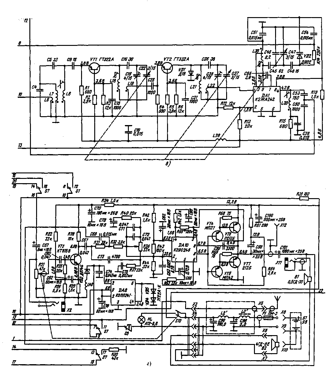

Радиоприемник урал авто 2 не работает, при подаче питания ничего не происходит, на кнопки не реагирует.Если подавать питание через гнездо сбоку греется конденсатор по питанию. Сопротивление между выводами транзисторов стоящих в унч 20 кОм. Подскажите, что делать?

Для начала взять схему, и сравнить режимы по постоянному току с картой напряжений на схеме. Средняя точка на выходном каскаде УНЧ есть? Там обычно палят выходные транзисторы при переполюсовки.
Может тупо контакты выключателя питания закисли.
Обязательно сравню.

А у вас точно эта схема? Их, как минимум- две, с микросхемами 224 серии,(85 года) и 1992 года- почти без микросхем.

Этот приёмник выпускался настолько долго, что, успел претерпеть несколько модификаций- была схема и с П213Б, и с его "кремниевым заменителем" КТ837.
https://www.rw6ase.narod.ru/index1/radi ... awto2.html
Сравнил напряжения очень низкие (не такие как на схеме)
Чем питаете приёмник, какое напряжение выдаёт блок питания?
Какой ток потребляет приёмник?
Какие режимы по напряжению на выходных транзисторах, средняя точка есть?
