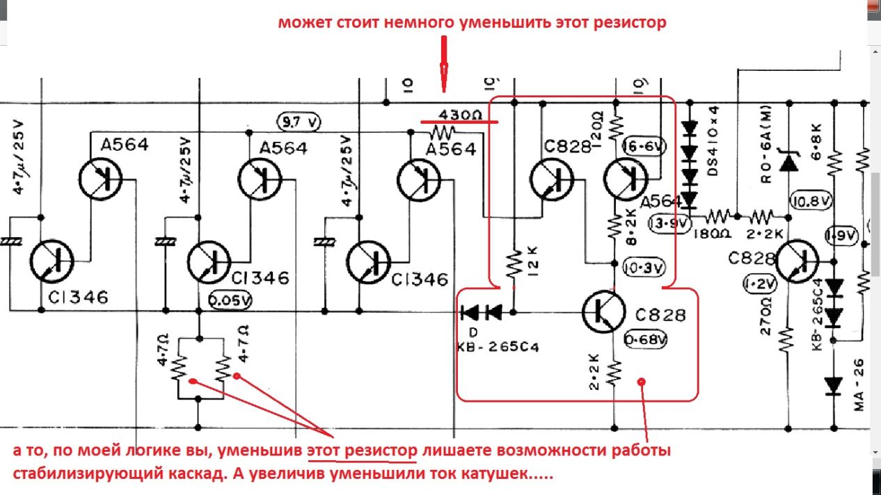

RedCatX писал(а):
Материться уже хочется, но правила форума не позволяют...
Повторение- мать учения. Сматерись и ещё раз попробуй правильно. как специалисты советуют, настроить.
RedCatX писал(а):
а то вдруг я не знаю
Ну, а раз знаешь, так сделай! Мы же через монитор тестером не можем дотянуться до точек которые отслеживают, по схеме,
изменение напряжения во время вращения диска.
Припаяй туда, в те точки, провода выведи их наружу и МЕРИЙ. После этого можно сделать вывод.
А так, пляски с Бубном.
ПС: добавил "во", торопился и пропустил- (во время) вращения диска....Сорри.

R19 R20 резисторами поиграйся
Заменил два резистора на 4.7 Ом, на один резистор 2.2 Ома. Не помогло.

Понятно. Это датчик тока, я имел ввиду не просто заменить а в небольших пределах. Предположим от 1,5 до 7,5 ом общее сопротивление
 Заголовок сообщения: Re: Victor JL-B41: снижается скорость при установке иглы
СообщениеДобавлено: Вт июл 08, 2025 01:15:58
Зарегистрирован: Сб мар 10, 2012 15:07:59
Сообщений: 69
Откуда: г. Горно-Алтайск
Поэкспериментировал с этим резистором. При увеличении сопротивления выше 2.2 Ом дефект усиливается - мотор тормозится иглой сильнее. При уменьшении до 1 Ома дефект становится менее выраженным но всё же слегка проявляется. Кроме того мотор хуже стабилизируется - при разгоне, и при любом воздействии на диск, метки стробоскопа несколько секунд качаются вправо-влево, кроме того мне показалось что метки слегка покачиваются даже при изменении громкости записи на пластинки, например при переходе с немой канавки на запись. При сопротивлении 0.5 Ом мотор не стабилизируется вообще - метки качаются туда сюда с незатухающей амплитудой.

Sigma писал(а):
Ток потребления какой, примерно соответствует?
Ток примерно соответствует - 25-27 мА.

Croma писал(а):
На заводе.
Собранное из исправных деталей начинает работать сразу.
И если вместо поиска неисправного проводить какие попало исследования то это
затянется надолго отвлекая от ремонта.
Регулировать неисправное, менять всякие номиналы, занятие бестолковое.
Все что требует регулировки предусмотрено конструкцией.
А потом, в процессе эксплуатации, перестаёт работать. Примеров куча- резисторы в обрыв уходят или увеличивают сопротивление и SMD тоже.
Диоды текут.... а тут они, в стабилизации, играют большую роль. Термостабилизация...
Надо менять, надо искать- где только такие брать?
Сперва хотя бы локализовать каскад, поэтому и предлагаю, токовые резисторы не трогать, а верхним резистором увеличить ток_ на катушки, через транзисторы и соответственно оставить управляемость какаскадом стабилизации от токового резистора , через диоды на базу....
Припаять провода к нужным точкам и проверить на ходу изменение напряжения в этих точках видно нет желания.
А там ещё целая гирлянда диодов стоит , в другом плече стабилизации.
Диоды, конечно не Д7Ж, или :) этой серии, но тем не менее. Эти диоды я не знаю, которые там установлены...

Уменьшал резистор R18 вплоть до 120 Ом - никаких значительных изменений, всё примерно так же.
Croma писал(а):
С чего мне кажется что какой то диод плохо "диодит" или транзистор плохо "транзистирует". :)
Ну как так - все напряжения на схеме соответствуют измеренным, в осциллограммах тоже ничего необычного... Разве неисправный транзистор или диод не должен проявлять себя как то помимо обозначенного дефекта? Значительно отличающееся напряжение указало бы что транзистор не в "своем" режиме, но тут ничего такого нет.

RedCatX, :) остаётся только припаять провода в оба плеча стабилизации, и на ходу смотреть с какой стороны напряжение "уплывает"...
Со стороны генератора или двигателя_

А в какие точки припаяться?

В точке 1 напряжение держится стабильно 0.605V несмотря ни на какие воздействия.
В точке 2 напряжение устанавливается в 14.4V и в течении нескольких минут вырастает до 14.79V, при этом скорость немного убегает вперёд... При проигрывании пластинки напряжение снижается до 14.76V.
В точке 3 напряжение 1.28V.

В точке 2 проблема
СообщениеДобавлено: Чт июл 10, 2025 17:24:38
Рейтинг сообщений: 26
Сообщений: 3721
Croma, :) где "осваиваются" резисторы?
Осваиваются термостабилизирующие ДИОДЫ в обвязке транзистора!!! И сам транзистор, этого каскада.
Дальше надо "освоить" поочерёдную замену этих деталей.
Резисторы ЖЕ в плавании напряжения, можно сказать роли НЕ играют.
Вместо махания "шашкой"- словами читай схемы и Отделяй полупроводники от :) предохранителей.
А за руки водить автора темы, у нас нет возможностей. Они есть только у НЕГО.
Я бы ещё, в паре точек в рабочем режиме замеры произвёл....
но в остальном мыслишь правильно.
