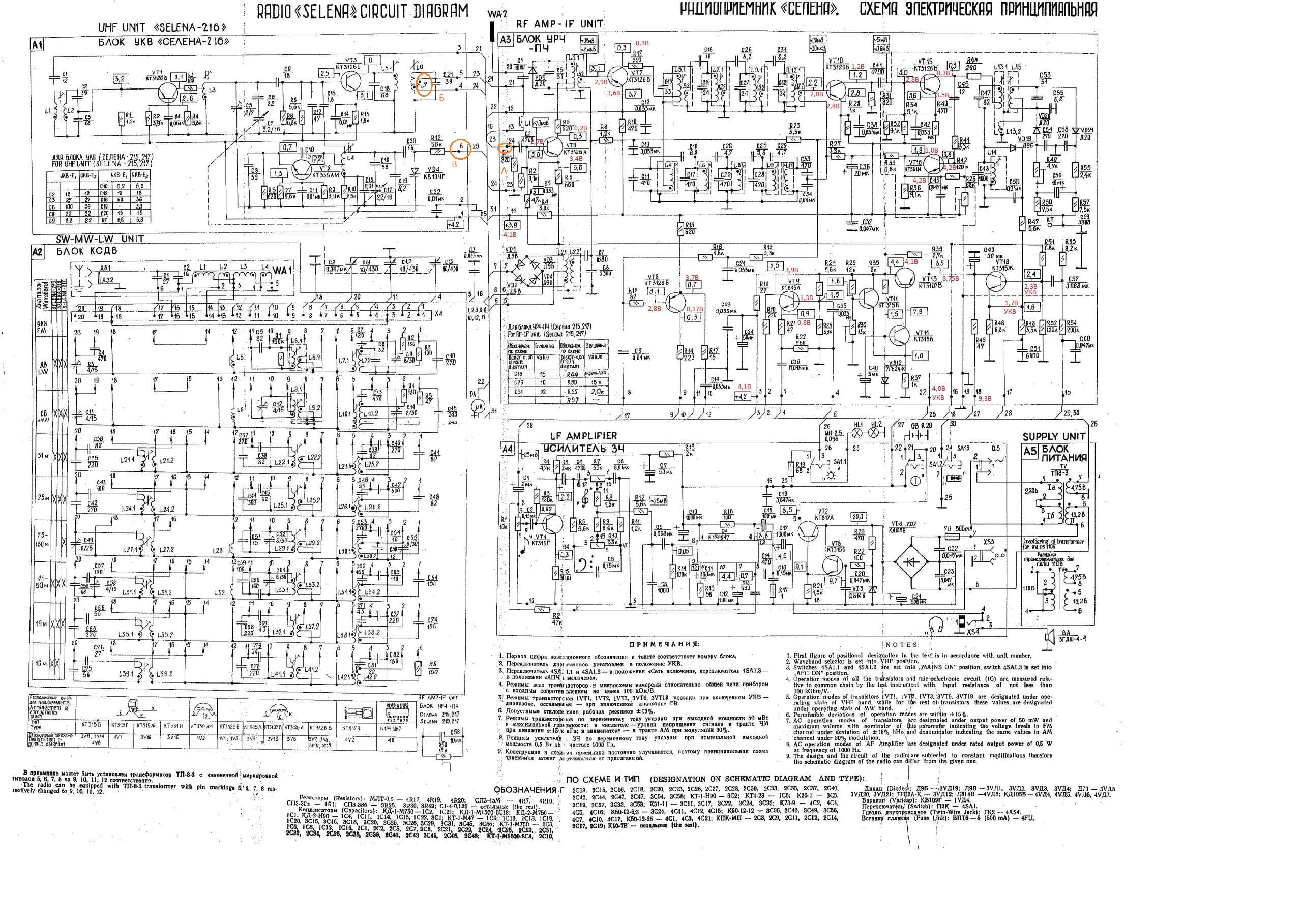

Добрый день! Радиоприемник Океан-214, мой. Хранение квартирное, пломбу я сковырнул. Урчит, тарахтит на АМ, на УКВ почти тихо, приема нет. Только на диапазоне КВ1 иногда можно поймать слабый сигнал станции. Индикатор настройки реагирует, но слабо, в середине диапазона стрелки. Катушки и т.д. не трогал. Почистил резинкой контакты переключателя диапазонов. Подключил к БП через батарейный отсек-нет разницы от сети. Посмотрел осциллографом питание 9в-ну есть немного пульсаций, нормально так вроде. Проверил стабилизированное 4В-есть оно. Посмотрел синус на коллекторе гетеродина-есть синус, могу осциллограмму выложить. Дальше нашел схему с напряжениями на транзисторах. Промерял. КРАСНЫМ на схеме проставил. Ну и все, дальше не знаю потому что явно не вижу ничего. Из приборов есть осциллограф, тестер радиодеталей, мультиметр. Может подскажете как попробовать продвинуться. Спасибо! Изображение
Всё зависит от того в какую сторону Вы собираетесь двигаться. ;)
В городе на КВ принимаются одни помехи, нужно выехать за город на расстояние не менее полкилометра. Рядом не должно быть электрифицированной ж/д и высоковольтных ЛЭП. Питание должно быть батарейным, от электросети очень много помех. Для прослушивания КВ нужна нормальная антенна - кусок провода несколько метров, растянутый над поверхностью земли вне кирпичного/бетонного/металлического строения. Особенность прохождения на КВ-диапазоне такова, что днём принимаются только частоты выше 10 МГц (<30 м), вечером и утром проходит 5-10 МГц (60-30 м), а ночью ниже 5 МГц (>60 м) - указанные границы условные и зависят от кучи факторов. Эту особенность нужно учитывать при выборе КВ-диапазона. Во время солнечной активности (как раз в наше время) частенько случаются магнитные бури, во время которых дальнего прохождения нет совсем. Ну и последняя особенность - русскоязычное вещание из России на КВ напрочь отсутствует, работают только радиостанции из Приднестровья и Китая.
P.s. Радиолюбителей на стоковый Океан-214 послушать не получится, нужна аппаратная доработка.
Тарахтит не Океан, а блоки питания компьютера, ноутбука, телевизора, источники питания светодиодных ламп, зарядные устройства телефонов и т.д. и т.и. Ваши и ваших соседей. Сетевые кабели тоже урчат и воют, вместе с роутером и модемом.
И не будет. Давно поди отключили УКВ вещание в вашем регионе.
Ищите прием на диапазонах начиная с 41 метра и выше. Там еще что-то можно принять кроме помех. Глубокой ночью, когда соседи все поотключают в своих домах/квартирах. Или среди дня на высокочастотных диапазонах, когда все на работе-учебе.

Для приёма вешалок на УКВ родключите УКВ/Fm конвертер, и будет Вам счастье.
По приёму СВ/КВ, смотрите по ссылке ниже частотные расписания радиостанций на русском языке, их там большое количество, но нужно знать время и направление/азимут вещания:

Добрый день! Немного продвинулся. Из старого радиоприемника Vitek взял сигнал ПЧ FM и прошел с конца к началу блока ПЧ по линии FM. Переключатель диапазонов в режиме УКВ. В итоге если подать сигнал ПЧ в точку 24 на базу V6 (красная точка А на схеме) звук станции в динамике приемника очень хороший. Ну тут вроде много всего проверку прошло. Но я осциллографом не увидел признаков сигнала ПЧ FM с выхода блока УКВ, с катушки связи L7 (красная точка Б на схеме), блока УКВ. Еще думал может с вывода 6 (красная точка В на схеме) блока УКВ сигнал гетеродина… нет там ничего по осциллографу. Спасибо!
Там сигналы с уровнем порядка десятков микровольт.
А почему бы из этого же радиоприёмника не взять сигнал гетеродина? Тогда и входные цепи Океана проверить получилось.
