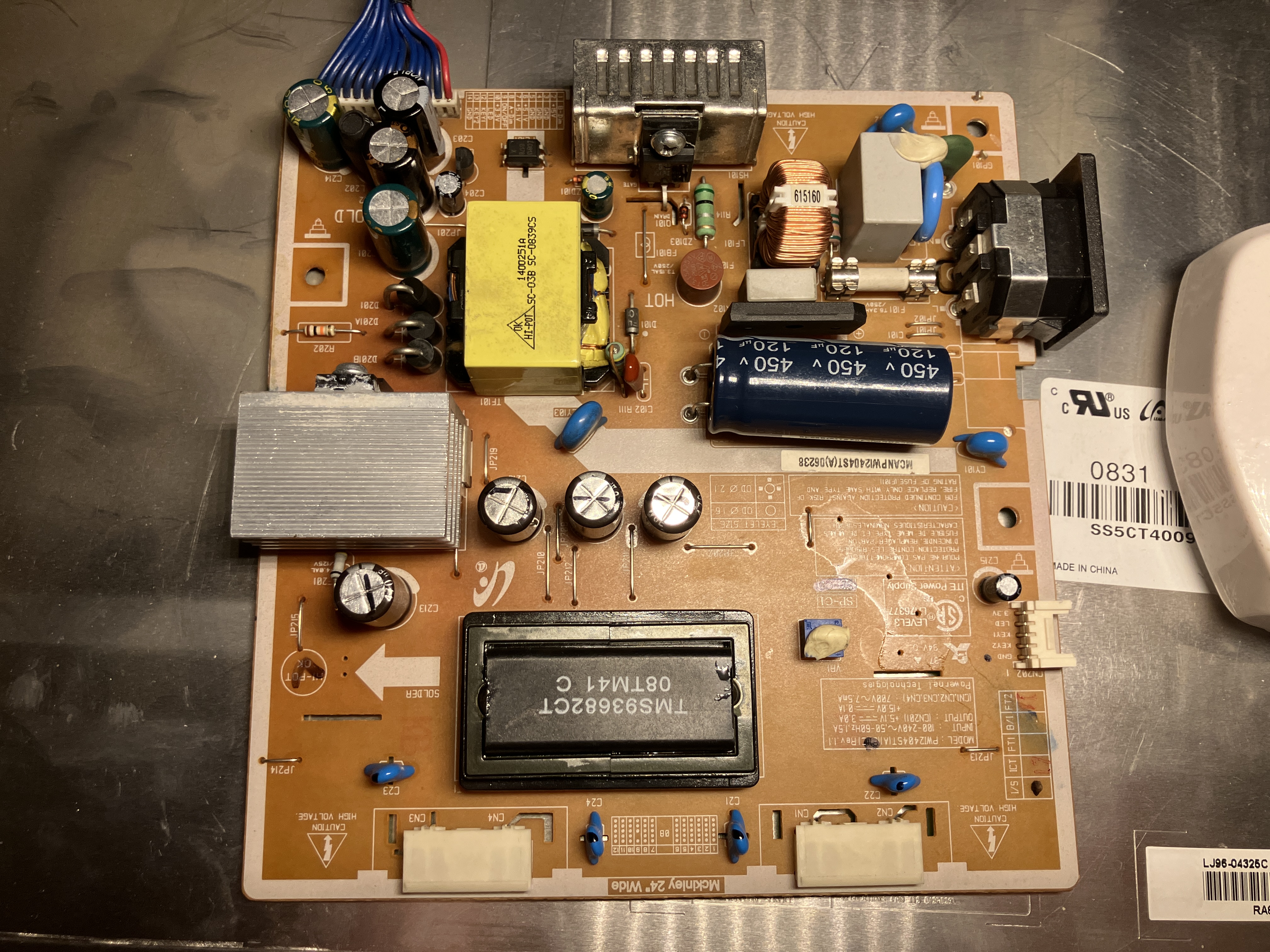

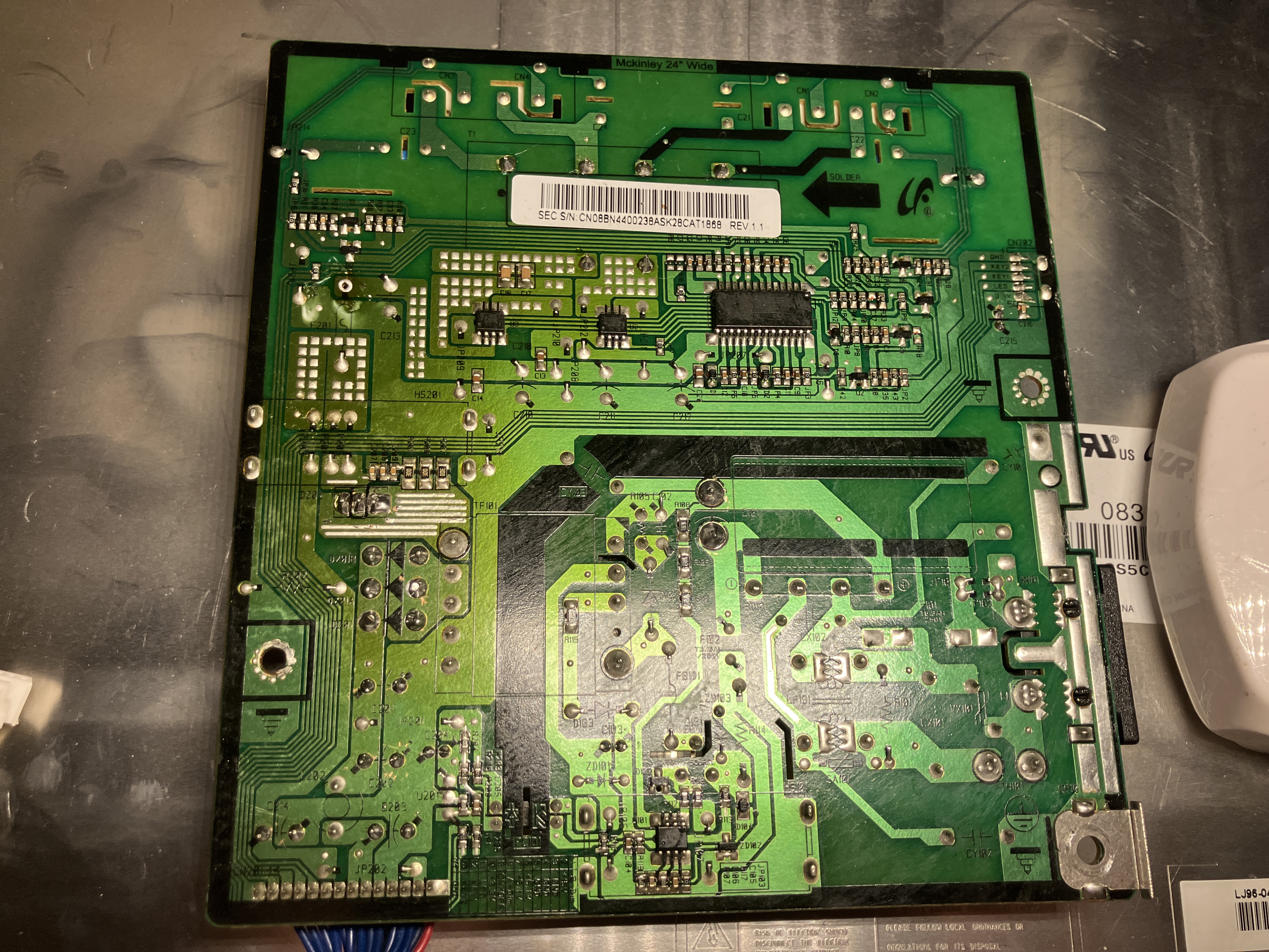

Попался на ремонт монитор Samsung 2433BW с дефектом в виде отсутствия подсветки. При тестовом включении было выявлен громкое потрескивание, похожее на шипении, доносящееся от района трансформатора инвертора и начинающееся секунд через пять после запуска. При этом сопротивление вторичных обмоток данного трансформатора в норме. Более того, характерного ужареного текстолита под трансформатором инвертора нет, но есть в районе трёх мощных диодов около трансфоратора и двух восьминогих микрсохем STN6922, находящихся в районе инвертора. Что пока не понимаю - если отключить блок питания и проверить отдельно - шипения нет. Стоит подкинуть главную плату - шипение появляется. Так же шипение пропадает, если отключить инвертор путем поднятия ноги предохранителя. Без главной платы инвертор не работает, получается? Подскажите, в какую сторону попробовать копать, если мы подразумеваем, что лампы у нас целые и замены не требуют?
Что было сделано: заменены электролиты, проверены диоды и стабилитроны. Напряжения: 15V = 14.65V, 5V=5V, 3.3V пока не понял как померить, оно же формируется на главной плате, нужно в сборе проверять?
Подразумевать можно что угодно, а как там с лампами на самом деле? Они ж не первой свежести...
"сопротивление вторичных обмоток норме" и что с того в данном случае?
Шипение и потрескивание - это может там шьёт, пробой под напряжением... или неконтакт
Трансформатор сам может уставший...

Пробои трансформатора прозвонкой выявить... ? проще заменой, на заведомо исправный, если только точно там шьёт, а не непропай вывода на плате...
В темноте не видно искрения и в каком месте?

Может не сам трансформатор, а у него перегруз из-за вторичных цепей... Те же провода у ламп нередко обгорают и "склеиваются"...
Но, если и при отключенных уже, то скорее он сам уставший...
Как вариант: лампы звмыкали, трансформатор тоже устал :)
Лампы проверить бы тоже, в то и новый...

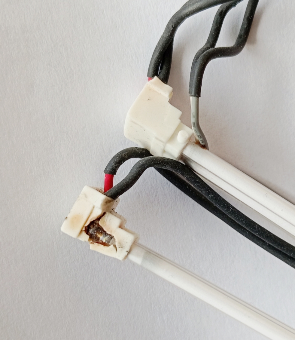

Вообще высоковольные катушки без нагрузки нельзя включать. Пробивает изоляцию обмоток и потом кз витков. А лампы можно рабочим монитором проверить или мегаометром. Вобще если уж и планируешь менять/не менять на светодиоды попробуй для начала разбери, мб и отпаялся проводок /ки от лампы или лопнула. Лампы проще будет заказать поменять чем переделывать все
