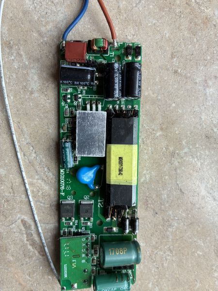

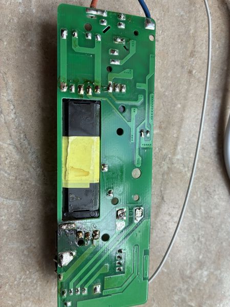

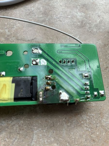

Добрый день. В один прекрасный момент перестала работать светодиодная лампа.
Предполагаю, что сгорел драйвер (фото прилагаю).
на последнем фото похоже на не отмытый флюс (шкрябается пальцем), хотя плата в этом месте потемнела
Подскажите, пож, с чего начать проверку, чтобы починить.
Спасибо.

Prosperous писал(а):
Предполагаю
исправную вещь нельзя отремонтировать....а сломать - можно...
чаще сгорают светодиоды...т.е. сначала надо выяснить, что ремонтировать или покупать другое...предохранитель можно проверить...

Нормально там с флюсом. Дело в том что по технологии массивные корпусные детали припаиваются после монтажа смд компонентов с отмывом после этого. И уже флюс от ручной пайки никто не отмывает. А так написали правильно надо разделить исправность блока питания и светодиодов. Как минимум это делается измерением напряжения на выходе драйвера в рабочем режиме. При неисправных светодиодах напряжение будет максимальным ..и оно указано на корпусе драйвера обычно. Или косвенно по количеству светодиодов, умноженному на 4 вольта, но это неточно. Так как они могут быть соединены по смешанной схеме.

Проверил - все светодиоды рабочие (прошел по цепи лабораторником). Т.е. проблема точно в драйвере. На выходе драйвера напряжение порядка 2,5 вольт (скачет), а по прикидкам должно быть порядка 50В +/- (на корпусе драйвера никаких обозначений нет, т.к. он внутри лампы, а на лампе только указано только входное напряжение и потребляемая мощность).
Подскажите, какие элементы драйвера проверять, чтобы выявить неисправность. Спасибо.
На выходе выпрямителей с трансформатора сколько? Там одно питание для светодиодов, второе для управления, значительно меньше первого.
Если на обоих выходах скачет, то можно попробовать заменить для начала мелкий конденсатор рядом с силовым транзистором в первичной цепи.
Может еще быть вариант, что диод одиного из выходных выпрямителей пробит, напряжение второго выпрямителя тоже будет скакать недалеко от нуля, это тоже не мешает прозвонить. Даже нужно сразу сделать.
Действительно, оказался пробит диод. Заменил - заработало. Спасибо. Подскажите, это вы на опыте так или существует какая-то типовая диагностика таких схем?
