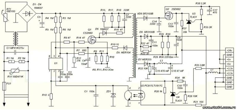

Нет запуска. Проверил напряжения на выходах блока питания. На выходе 24 В - 35 В без нагрузки и 30 В под нагрузкой. На выходе 3,3 - 3,4В, на выходе 5В - 5,25В. R37 и D7 не пробиты, кондёры не вздуты. Что делать?
Схема блока

А как понять нет запуска? Все напряжения в норме или что или где. Непонятно

Дисплей не загорается, на ТВ - тишина. Вот не понятно 35В на выходе - это перебор или всё-таки в норме? Может основная плата в защиту встаёт? А может труп.
Чтобы ответить на Ваши вопросы нужно знать куда идут эти 24-35 Вольт. Давайте продолжим процесс выкладки схемы. Судя по схеме БП, это норма.

24 - на голову питание. Если на БП есть 3,3 и 5, то нужно дальше основную плату проверять на наличие напряжений питания процессора, памяти и так далее.
