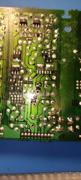

Сегодня немного бабахнул Onkyo TX-NR838, тот самый, про который я писал в этой теме viewtopic.php?f=42&t=197717
Полностью выгорел один канал (не тот, с которым я возился месяц назад по причине флуктуаций). Причина нашлась быстро, так как на плате видно, что калилась дорожка "обратной связи" (от левой ножки идёт на центральный контакт спаренного шунта)

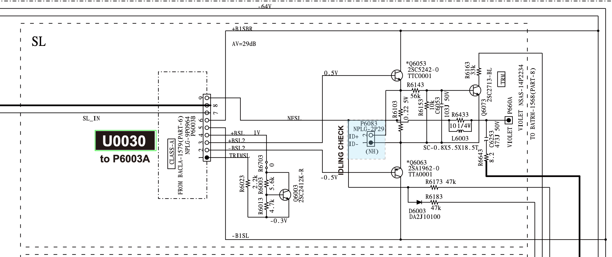

Дорожка эта идёт на платку преда - 9-я нога. Вот схема:

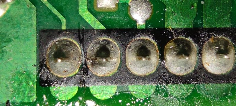

Понятно, что замкнулась обратная связь на землю, ну и улетел выход в насыщение. Замкнул, скорей всего, шарик припоя между 8-м и 9-м контактами на платке преда., только откуда (и когда) он там взялся - проработал же месяц... Обидно, если это моё "творчество" - идиотская привычка смахивать капли припоя с жала на стол...
На макро видно, что что-то там было и отгорело:

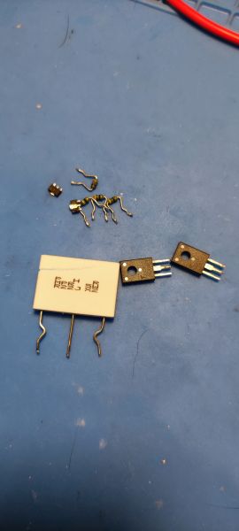

В выходах стоят тошибовские TTC0001 и TTA0001, в сервисе значится, что 2SC5242 и 2SA1962, вроде можно заказать в чип-дипе такие. Выгорел двойной шунт на 0.22 Ома, внутри не проволока, а пластина (низкоиндуктивный?). Под заказ таких нет, есть на али похожие
На преде тож пары комплементарных погорели: INA6006AP1 INC6006AP1 и TTA0004 TTC0004. Всё только под заказ (хотя, INA6006 в другом канале заменился на 5401, правда режим там более щадящий) и ждать... Проще, скорей всего, аналоги подобрать и потом плацебо будет постоянно напоминать, что этот канал играет хуже.

А отверстия в плате после выпайки детали продувкой от припоя не очищаешь ?
Слишком мелкие капли для страхования.

Надо плату отмывать от флюса после пайки. Тогда и шарики припоя тоже будут удаляться.
