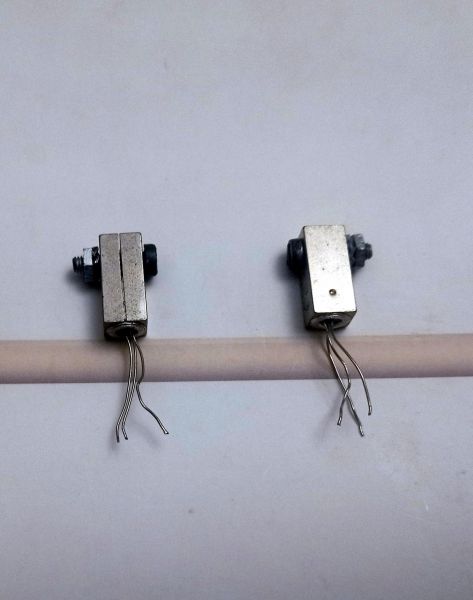

Талгат здравствуйте.Нужна Ваша помощь.Совершенно случайно приобел Грюндиг 6001 для себя,не очень дорого .При включении выяснилось,что фм и кв 2-9 молчат,остальные диапазоны рабочие.ФМ блок похоже пытались перестроить на советский укв - визуально видно кручение сердечников катушек.Ну да ладно,с фм блоком как нибудь разберусь.Меня больше интересует вопрос про селеновый диод,который Вы заменили.Где конкретно он установлен?Талгат,Вы можете указать его на схеме?Буду очень благодарен!

Попросили недавно отремонтировать такой аппарат. Владелец перепутал полярность питания, в результате вылетели выходные транзисторы в УНЧ.
Заменил на ГТ402/404 - всё работает.

Занимаюсь сейчас восстановлением двух аппаратов - один 208, второй 210. На обоих одна и та же беда с кв2-9- почти ничего не ловит. Как только на обоих отпаиваю злополучные селеновые диоды- начинают более менее что то схватывать. Хочу попробовать заменить на те же стабисторы, которыми лечили эту проблему ранее в этой ветке - КС113А. Хотя при проверке этих селенов на транзистор-тестере, он показывает их как исправные диоды.. Может конечно деградировали всетаки частично и напряжение стабилизации дают завышенное..
