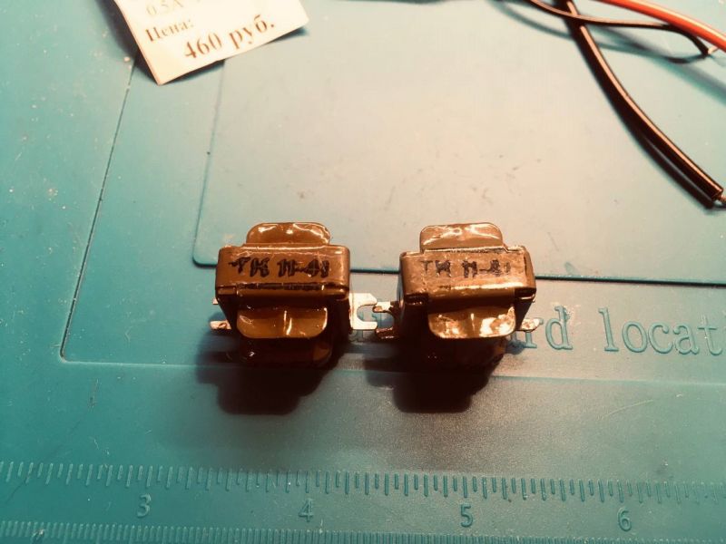

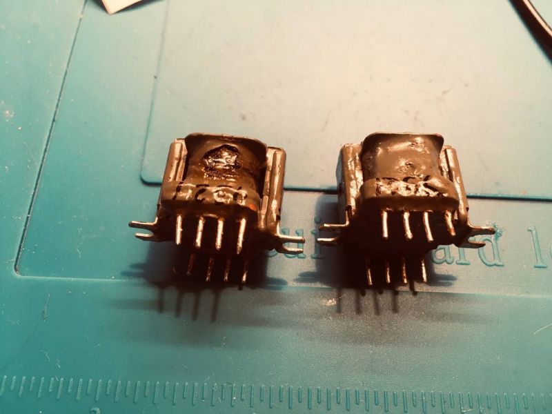

Всем доброго времени суток. Прошу помощи. Достался приемник МП-64 Синичка с коротким замыканием в следствие подчи 220 вольт на гнездо 12.6 в, племяш посторался...Выгорел трансформатор П214 по входу и два на усилителе мощности УНЧ, и самое главное - иф4.730.026сп трансформатор выходной, на корпусе нанесено ТК 11-41(фото 1,2). Ни по децимальному номеру (фото 5),ни по поиску в гугле,в том числе и по маркировке на корпусе трансформатора, я нигде не могу найти информации о его характеристиках. Прошу подсказки, чем его можно заменить,или хотябы какие у него параметры,чтобы подобрать. Там есть в фазоинверторе точно такой же, он вроде живой. Выложил кусок схемы фото 3. Имеется в наличии трансформатор TSD-1654, фото 4 с характеристиками прилагаю, можно ли поставить его вместо штатного?

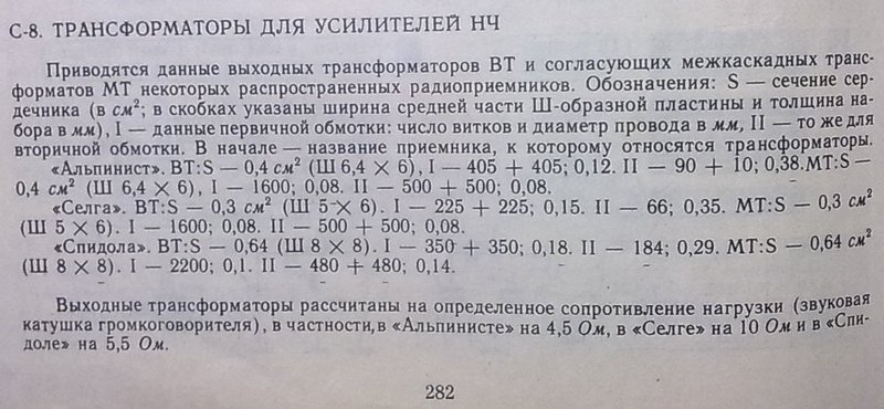

Поставить выходной НЧ трансформатор от какого либо советского приёмника, типа Россия-203, Селга и т.д.
Примерные моточные данные выходного звукового трансформатора:
Сердечник сечением примерно 0,7 см2.
Обмотка 1 - 225+225 витков провода ПЭ-0,15
Обмотка 2 - 66 витков провода ПЭ-0,35.
Примерные моточные данные входного трансформатора фазоинвертера:
Обмотка 1 - 1600 витков провода ПЭ-0,08
Обмотка 2 - 550+550 витков провода ПЭ-0.08
Обмотки с отводом от средней точки для симметрии лучше мотать в два провода, затем расключить не попутав фазировку - конец одной обмотки соединить с началом другой.
Добавлено after 45 minutes 17 seconds:
Re: Нужна помощь в подборе трансформатора УНЧ пр. МП-64 Синичка
Ещё, может пригодится, нашёл и сфоткал табличку из книжки с параметрами НЧ трансформаторов некотрых транзисторных радиоприёмников:

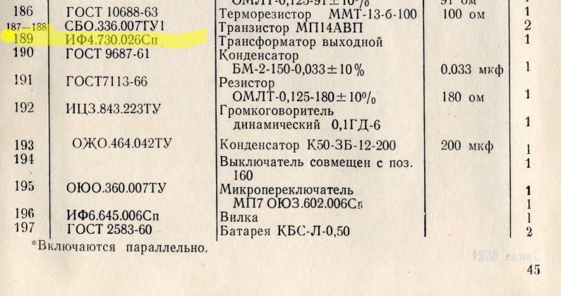

Достался приемник МП-64 Синичка с коротким замыканием в следствие подчи 220 вольт на гнездо 12.6 в, .......... самое главное - иф4.730.026сп трансформатор выходной, на корпусе нанесено ТК 11-41(фото 1,2). Ни по децимальному номеру (фото 5),ни по поиску в гугле,в том числе и по маркировке на корпусе трансформатора, я нигде не могу найти информации о его характеристиках.
Вероятнее всего, вы просто плохо искали.
Вот:
https://www.rw6ase.narod.ru/index1/radi ... _mp64.html
Инструкция по эксплуатации и схемы:
https://www.rw6ase.narod.ru/index1/radi ... _mp64.djvu
Страница 33 - Намоточные данные трансформаторов МП-64:
Хм.. Странно, у вас "в руках" та же самая инструкция со схемами, что и у меня, и вы не нашли?
зы.. https://meshok.net/item/318690291_%D0%A ... 0%A1%D0%A0
Трансформатор выходной ТВ-12
Это от радиоприёмников ВЭФ (Спидола, Транзистор, 12-201-206.)

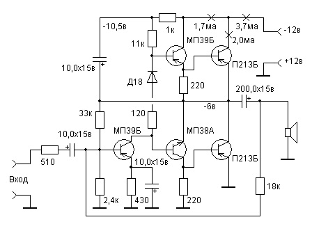

В принципе, наверное, можно прямо здесь спросить, может быть, у кого и завалялся выходной трансформатор от любого транзисторного радиоприёмника с двухтактным выходом, ставить можно любой, вашему приёмнику хуже не будет.
В принципе, конечно, можно переделать схему и на безтрансформаторный УНЧ по любой подходящей схеме, ну, хотя бы вот отсюда:
viewtopic.php?p=3209683
МП-64 Синичка трансформаторы.JPG [83.39 KiB]

Всех очень благодарю за помощь. Запаял тот трансформатор, что у меня был: 3-е фото в начале темы. Заменил транзисторы мп14а на те, что были в наличии,нашел кт 814в и кт835, запаял, от блока питания на 12 в работает, радио шуршит, даже что-то невнятное, но определенно с музыкой удалось поймать на диапазоне 49... Вот только я не могу понять, почему от батареи крона 9 вольт не хочет работать?Ведь ему достаточно 9 вольт, разве от кроны он не должен работать?
